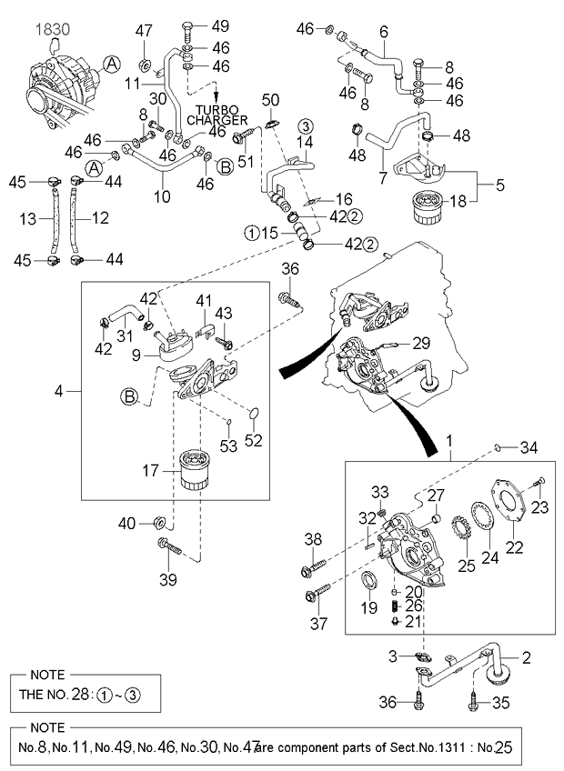

Подобная ситуевина и меня не миновала. Результат работы криворукого сто, а устраняли уже на нормальном. Там мне поставили болт длиннее и на фиксатор резьбы. Машина нормально заводится и едет. Но было сказано, что это не очень надежно, да я и сам это понимаю. Также мне сказали болт этот вкручивается в корпус масляного насоса. Отсюда вопрос, уважаемые форумчане, так ли это? На схеме смотрел, не очень понятно. И соответственно сколько ходит масляный насос. Если это точно так, может стоит сразу заменить его? Как говорится "двух зайцев". У меня спортажик 2002 года 2 литра тубо дизель, ТНВД электронный, коробка автомат, кореец, пробег 155 тыс км.
0K05414100B
на крайний случай можно нарезать резьбу большего диаметра и выточить у токоря шпильку нужной конфигурации . и зафиксировоть натяжнои на гайку
