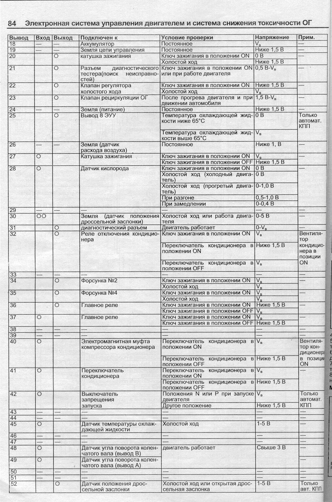

Нашел схему управления двигателем, судя по ней меня могут заинтересовать контакты 3, 4, 31, 32 - форсунки 1, 4, 3, 2 цилиндров соответственно и 16, 43 - датчик скорости вх. А и вх. B.
Собственно вопроса три. Во-первых, насколько мне актуальна указанная распиновка?
Мозг вот такой
Машина 1994 г.в., а на сайте со схемами пишут, 1999-2002.
Ну и если все-таки распиновка актуальная, то во-вторых, какой вход датчика скорости брать? Ну а если распиновка неактуальная, где взять актуальную?

Цитата(Meg@DED @ Jan 29 2013, 11:50 AM) *
В общем раз уж подарили девайс - надо ставить. Работа в моем случае только в универсальном режиме, т.е. надо подключить 5 проводов:
Эта схема не про тебя!
Вот твоя схема...
Мозг вот такой

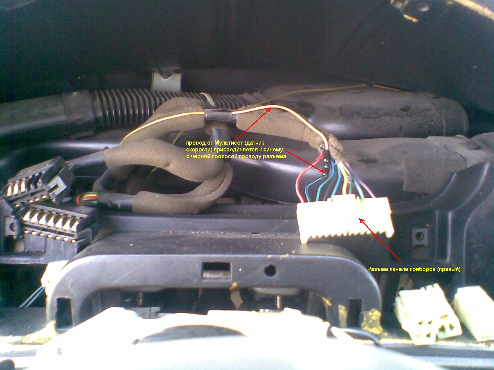

Сигнал датчика скорости нужно брать разъема панели приборов, который приходит на спидометр.

Так я ж написал, ладно еще раз. Разъем для универсального подключения разместил рядом с магнитолой.
1) Сигнал форсунки взял с 17 контакта ЭБУ (это первая форсунка), цветом провод белый с голубой полоской, снял изоляцию, сам провод не резал, прилепил к нему провод, который протянул до магнитолы и вставил в разъем МК в дырку с надписью Форс.
2) Сигнал датчика скорости взял в правом (если смотреть с водительского места) разъеме приборной панели на втором проводе слева, аналогично снял изоляцию, провод не резал, протянул до магнитолы вставил в разъем МК в дырку с надписью ДС
Распиновка разъема ЭБУ и фото какой конкретно провод дербанить в приборке есть в сообщении Виктора #944
