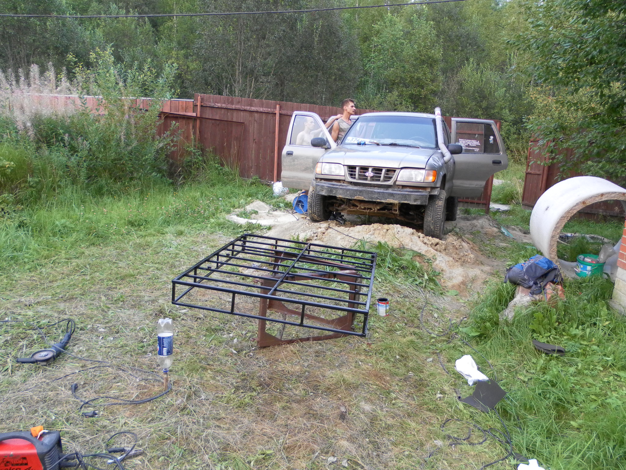

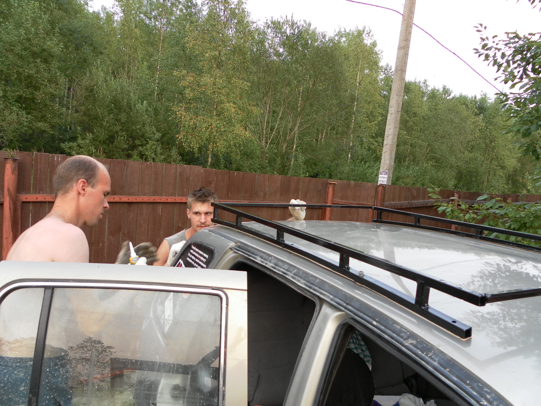

> Вот построил багажник.

Электроды 2-ка и поаккуратней.Где можно было - 3-кой.
Размеры сугубо индивидуальные!

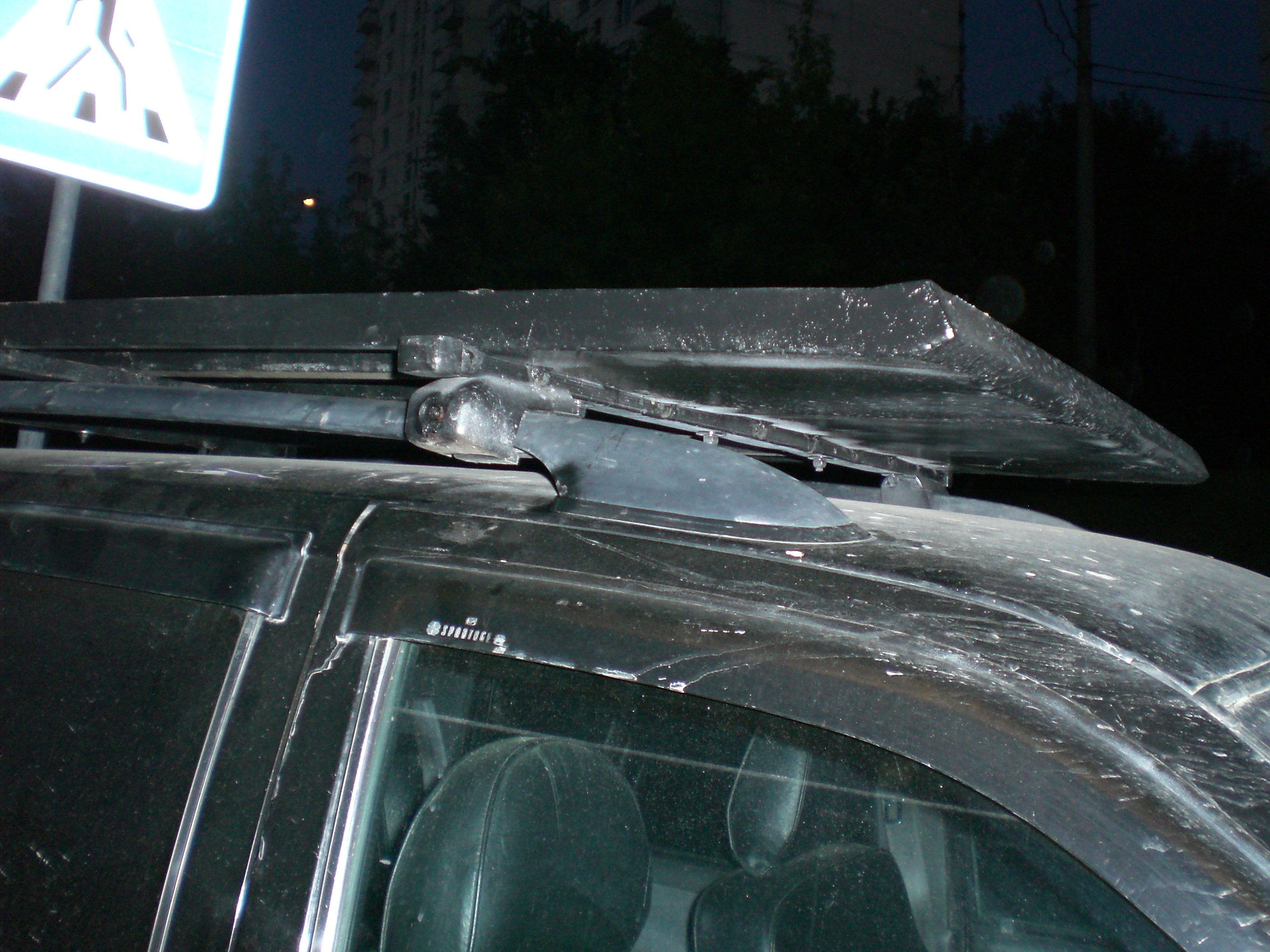

Забыл про шум багажника ... больше 160 не разгонял... все таки Муд колесики.
Есть смысл прикрепить пластину временно и проверить - ибо размер пластины может играть значение.
Прикрепленный на точечной сварке лист издавал легкий свист...(по щелям ) ... проварил сплошным швом - повело габажник - пришлось править biggrin.gif
До и после подварки пластины - разница огромна ( иногда - при сильном боковом ветре всеж появляется шумок - но это редкость...) Доволен на все 100 ... smile.gif
Добавлю - багажник - не корзина.... одноэтажный.

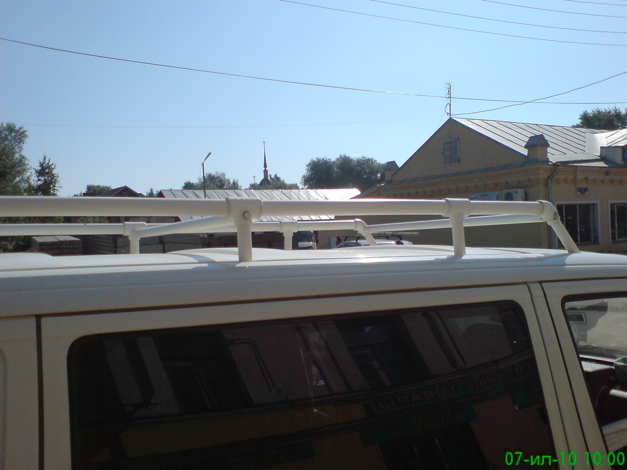

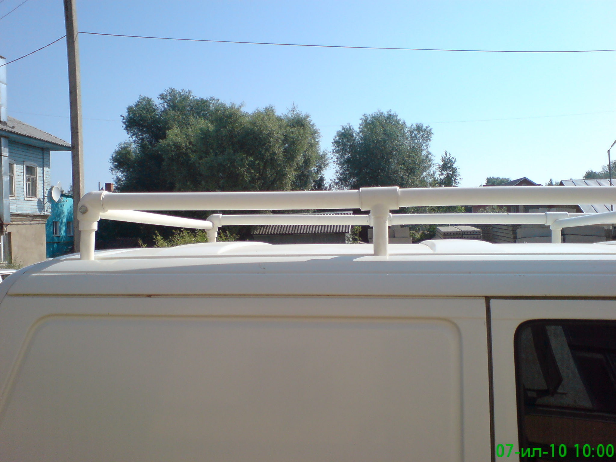

А как вам такой вариант постройки багажника?Встретил знакомого,он по строительству занимается,так он сделал себе багажник на Транспортера из пластиковых водопроводных труб,для большего усиления во внутрь их вставил железные трубы.
