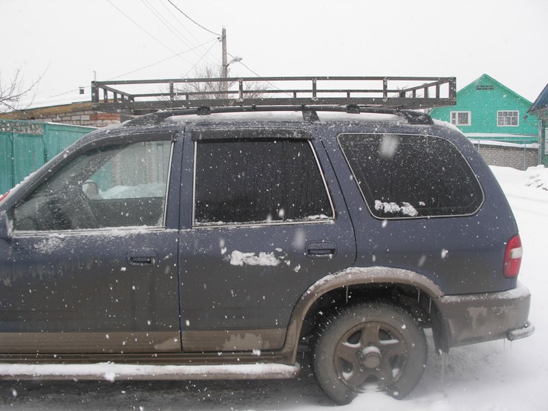

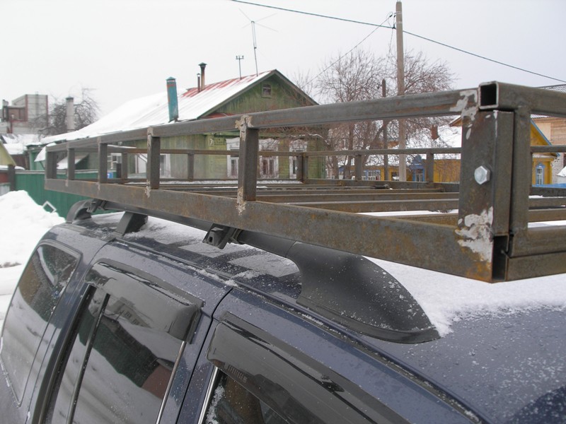

Цель постоения: скоро начинается дачный сезон, а за доставку нескольких досок платить двойную цену самих досок мне надоело, запаска в нишу не лезет smile.gif, ну и использовать машину в качестве экспедиционной еще никто не отменял.
Кому нужно, могу выслать схема багажника и нарезку железок (кореловские файлы не разрешает цеплять mad.gif ):
Внутренние размеры багажника 202х110 см, высота борта 14 см.
Бюджет около двух тысяч, из них впополам металл и поперечины атлант.
Передняя и задняя стенка съемная, для перевозки длинномера.
Хотел кладочную сетку постелить, но блин купил гумно какое-то вся кривая-косая и прутки отрываются, буду нормальную искать sad.gif
В планах установка дополнительного крепежа для грузов (советы бывалых приветствуются), затем грунтовка и покраска. Кстати, а как запаску закрепить?

post Mar 10 2010, 03:07 PM
Сообщение #78
Сообщений: 1,622
Регистрация: 4-February 08
Пользователь №: 4,431
А чего не покрашен местами?
SAVant
post Mar 10 2010, 03:24 PM
Сообщение #79
Черепашка-молния
Сообщений: 1,315
Из: Нижегородка-Зорге
Пользователь №: 5,745
Хочу сначала мнения народу услышать, может чего добавить (например крепеж запаски) и только потом уже красить.
Все мои похождения у блохе
post Mar 10 2010, 03:26 PM
Сообщение #80
Все таки 6 точек опоры это не 4 ... Есть для Гранда смысл заморочиться с багажником.... smile.gif
