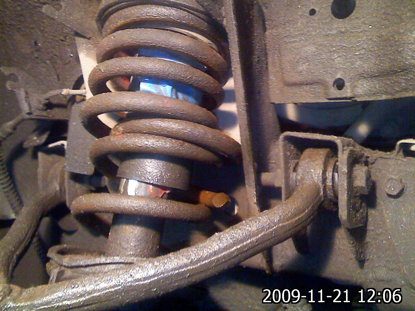

про нивскую не скажу....а про волговскую....они сами самоотрезаемые.... blink.gif СМОТРЕТЬ ВСЕМ КТО ХОЧЕТ ОТ ВОЛГИ.... 1111480105.gif это через 3 и месяца после установки.... blink.gif

Да ладно, Мишка...
У меня уж полтора года стоят - и целые еще, а ты себе первым поставил.
Год-то точно отходили пока не поломались...

Вов...цитирую классика(себя) ЧЕРЕЗ ТРИ МЕСЯЦА у меня стало 3 передних пружины....через год 4...5...6....за отломленными кусками уследить не успел.... et.gif по поводу твоих целых....ВЫСОТУ "МОРД" померить нехошь????

Так все пружины проседают.
Дело во времени... Клаксон за ночь, волговские за год...
