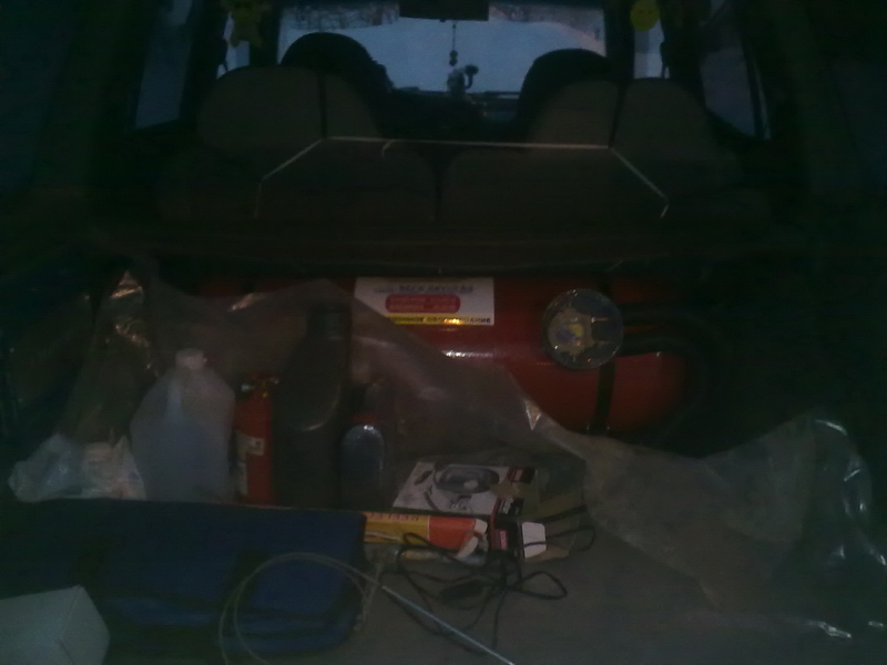

ну вот собственно и отчет об установке ГБО
машинка Ki& Sport&ge Gr&nd 2003г,в,
устанавливалось оборудование - Альфа-М (4-е поколение)
Фирма установщик - Вега-Автогаз (Нижний Новгород)
Пригнал машинку к ним в 9 утра ...
померили баллон - влез 60л именно так как я бы хотел ...
попросил чтобы оборудование под капотом поставили так чтобы оно не мешалось и вообще не особо выделялось ...
в ответ сказали типа "как поставим - так поставим как нам удобнее"
оставил тех.талон в залог и уехал ....
В 3 часа мне позвонили что машинка готова и можно приезжать .... сказали надо заправиться будет съездить газом и немного покататься так как систему они тестировали тока на холостом у них в боксе ...
на мое предложение самим заправить машинку газом.. включив это в стоимость работ... и проехать чуть-чуть чтобы все настроить - сказали что они так не делают ...
пока я туда добрался на автобусе по всем пробкам было уже 5 вечера ... и соответственно покататься и подстроить систему времени уже не было ... но мне сказали что в 95% случаев это и не потребуется так как система сама подстраивается и никаких проблем не будет ...
