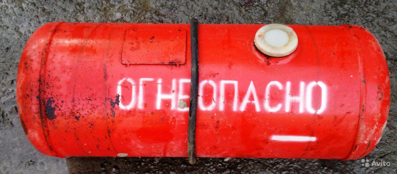

Как думаете вот этот баллон можно брать? Размеры как раз под зад - на 50 литров, и цена низкая - 500 руб., продаётся рядом, хозяин говорит, что состояние отличное. Но вот не сильно ли опасная такая коррозия?
Как потом этот баллон освидетельствовать? Или поверка не обязательна?

Нужно смотреть баллон старого образца или нового, разница в мюльтиклапане
