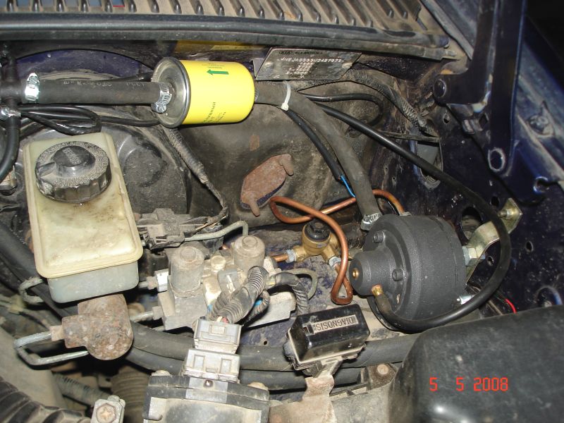

Привет.
Можете меня поздравить B198.gif , сегодня стал ГАЗанутым B162.gif . Поставили редуктор DIGITRONIC, а мозги TAMONA 4-е поколение, болон 40л. в вдоль борта по водительской стороне, так что места особо несхавало. Про расход пока не скажу так как проехал пока 50 км., а в остальном пока доволен. Из не приятного можно отметить то, что на холостых добавился шум(стрекотание) от работающих газовых форсунок, в движении их неслышно(движок перекрикивает). Как засеку расход отпишусь, а заодно и фотки выложу. Будут вопросы пишите....

Вот собственно и фотки, а про расход после первого болона получился примерно 13л. на 100км. в основном городской цикл, 35л.(хотя на заправке впердолии 39л., но я то знаю что туда физически больше 35л. невойдёт) на 270км. на 270-ом км. ехала но очень туго, а при нажатие на педаль газа сразу перекидывало на бензин, динамика такая же как и на бензине, но это всё пока приблизительные данные, посмотрим что будет через пару тыс. км., когда всё притрётся, приработается, а пока я счастлив, чего и вам всем желаю.
ЗЫ: да кстати если кто решит ставить себе таким образом болон, обязательно промойте(почистите) болон изнутри, иначе будет гемор с которым я столкнулся, из-за естественной срани внутри болона.

А на фото мультиклапан стоит вертикально вверх, а мне казалось что его под 45град нужно ставить или ужу есть такие которые вертикально ставятся, а еще если попловок подогнуть то в 40л баллон можно и 39 л закачать
Так и есть, мне как раз туда влазиет 39-40л, просто чтобы клапан так поставить у него удалили поплавок, выпрямили и удлинили заборную трубку. Только я так до сих пор и не понял каким образом получается туда заливать 39-40л. , если там остаётся остаток литра 3 (так сказали установщики) и газовая подушка, то есть должно получатся максимум 36л. , а мне всегда заливают ~40л., а на некоторых заправках умудряются больше 40л.(видимо эти заправщики совсем страх потеряли)
замерил вчера расход на трассе проехал 100 км без фанатизьма 90-100 расход газа 10.5л
но у меня стоят регулируемые шестерни распредвалов и немного отстроено газораспеделение
в средней полосе расход будет меньше у нас сопки
