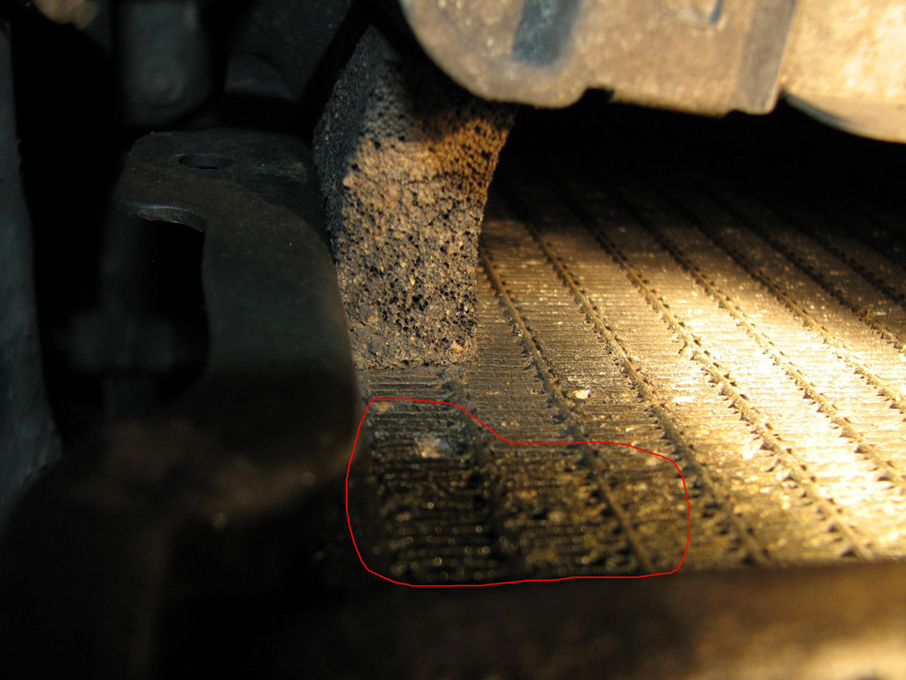

Цитата(Zaharr @ Sep 14 2011, 10:22 PM) *
Смотря где потек, а то может отремонтировать, запаять и т.д. и т.п. Карданами попрошу не кидаться. У самого течь была - умельцы за рубль сделали, и то половину за срочность отдал.
Подтек в самом низу, в левом углу, если смотреть на перед машины. Как смог сфоткал, красным выделено место течи.
Я ж говорю, не сам делал - отдавал спецам. Они уже выносили вердикт: в ремонт или в помойку.
НО... У меня течь была примерно также, только справа сверху. Они горизонтальные пластинки выбили сколько надо (не больше, чем 2х2 см), а трубки запаяли.
