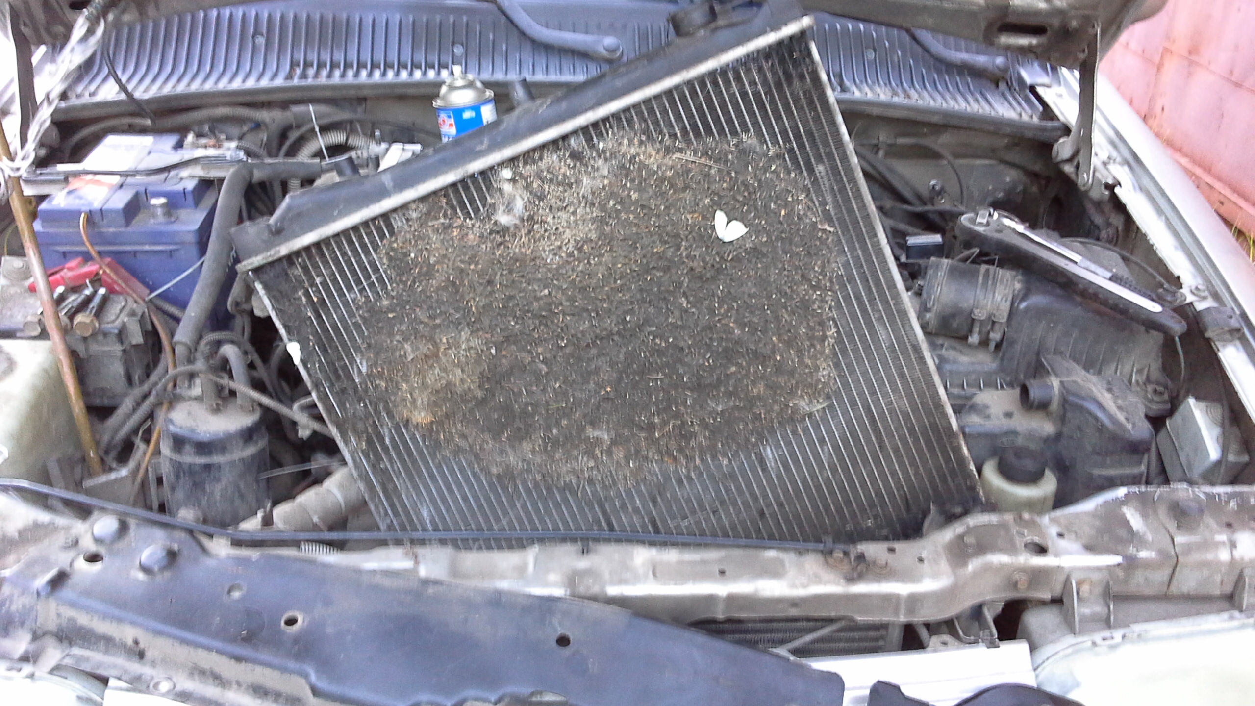

По теме - начала виска включаться прям на шоссе при 80 кмч. Долил немного тосола - не помогло. Снял радиатор для "посмотреть-помыть", а там уже типа войлок...Прикрепленное изображение
