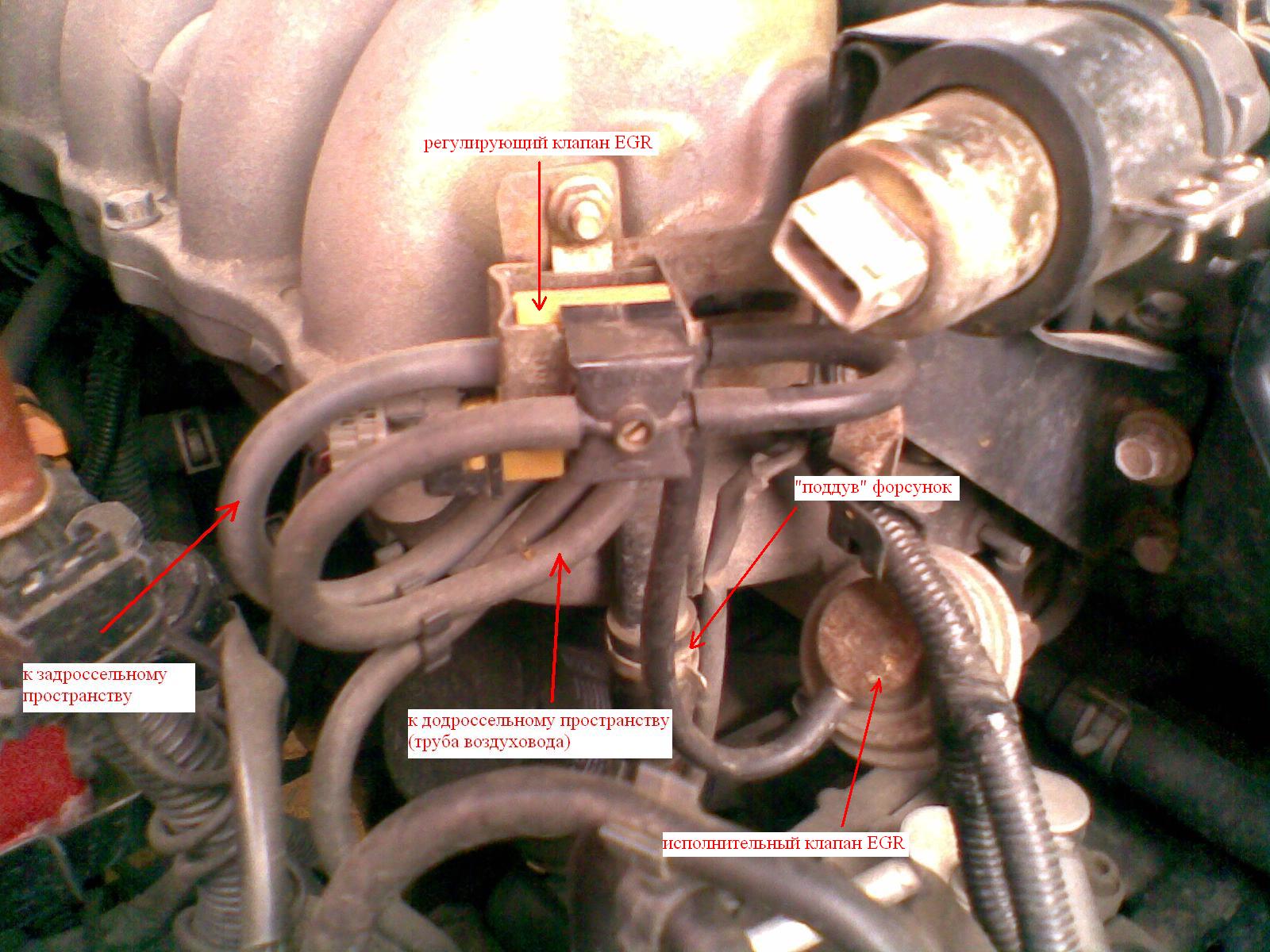

post May 24 2011, 10:19 AM
Сообщение #37
Цитата(RuBiker @ May 24 2011, 08:05 AM) *
не нашел у себя этот клапан sad.gif , на его месте стоит заглушка и амба 1111480105.gif
бывает ли такое? и куда терь рыть если дергается при стоянке на драйве. грешил та именно на его sad.gif
Смотри как было...
RuBiker
post May 24 2011, 12:14 PM
Сообщение #38
Сообщений: 104
Регистрация: 23-January 11
Пользователь №: 9,010
место дислокации: Архангельск
Цитата(Виктор @ May 24 2011, 10:19 AM) *
Смотри как было...
post May 24 2011, 02:21 PM
Сообщение #39
Цитата(RuBiker @ May 24 2011, 11:14 AM) *
Стоит проверить не остались ли на впускном коллекторе не заглушенные вакуумные трубки после удаления. EGR использовал две магистрали (трубки): одна подключалась до дроссельной заслонки (в трубу, в районе РХХ), вторая - после дроссельной заслонки.
RuBiker
post May 24 2011, 02:35 PM
Сообщение #40
Сообщений: 104
Цитата(Виктор @ May 24 2011, 02:21 PM) *
ткните пальцем куда смотреть
