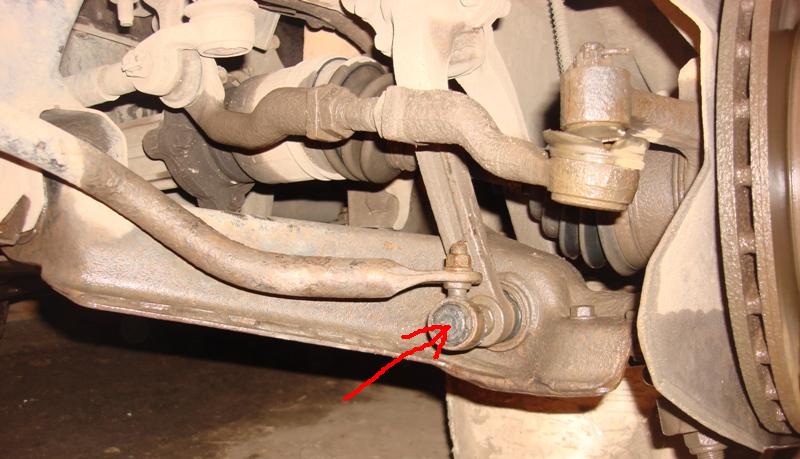

Добрый вечер! Подскажите правильное название и если можно номер детали на фото. Они продаются отдельно от рычага?

post Apr 6 2016, 10:02 PM
Сообщение #2571
вот эта деталь-стойка стабилизатора....по отдельности не продаётся,номер этой детальки 0K011 34 160A B020.gif
Венед
post Apr 6 2016, 10:17 PM
Сообщение #2572
Сообщений: 358
Регистрация: 27-April 09
Из: Казанская губерния
Пользователь №: 6,205
место дислокации: Подказанье
Спасибо. Первая попавшаяся цена в интернете - 2620 р. Это нормально?

post Apr 6 2016, 10:48 PM
Сообщение #2573
Не, ненормально. В ноябре отдавал 1600 за две штуки на Эмеске, щас цена там примерно такая же
post Apr 7 2016, 12:04 AM
Сообщение #2574
По эмексу от 460 неоригиналы...за 500 с небольшим гмб и цтр можно смело взять B020.gif
