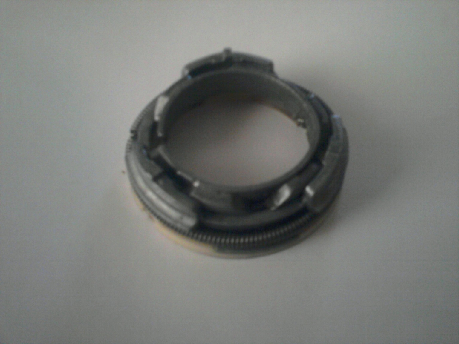

место дислокации: Барановичи
Вот что мне нужно) Не знаю как называется, но нужна вся деталь в сборке. Подскажите код ПЛЗ

post Jun 12 2012, 04:54 PM
Сообщение #700
Всезнающий Незнайка
Сообщений: 2,060
Регистрация: 7-May 07
Из: Смоленск
Пользователь №: 2,691
место дислокации: Смоленск
0K01A33040 + 0K01A33042
