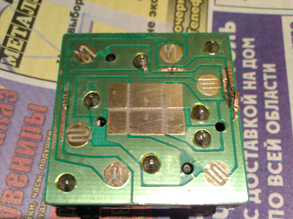

Расковыриваю потихоньку болячки и пытаюсь их устранить... Очередная: Прикрепленное изображение Это джойстик управления зеркалом. Тут все понятно - работает только одно положение. В Екзисте опять засада: http://www.elcats.ru/kia/scheme.aspx?model...00A1D&office=ru Мне нужна поз.№8. Но почему на рисунке джойстик с тумблером сгруппирован - у меня же джойстик согласно размера платы, без тумьлера... Или с тумблероы - то корейцы?

Тумблер "лево-право" на всех. На дорестайле правда есть и среднее положение. А твою плату восстановить и париться. Облудил и сверху проводок как шину напаял.

Проблемы явно не в плате, а в проводке, или, вероятнее всего, в самом зеркале!
Не смысла покупать новую плату. Восстановить ее просто:
1. Острым ножом осторожно зачистить концы дорожек.
2. Паяльником залудить зачищенные концы.
3. Облудить одну медную жилку многожильного провода.
4. Загнув кончик облуженного проводка буквой "Г", наложить его на концы дорожек и пропаять.
5. Острым ножом или бокорезами (для ногтей) отрезать (откусить) проводок от дорожки.

Одной жилки мало будет. Хотя б на 1/2 ширины дорожки.
Вполне достаточно! Провод будет работать только в зазоре - 0,5...3 мм. При такой рабочей длине он и фары зажжет без проблем!

Многолетняя привычка. Сколько сгоревших и ломаных плат от телефонов и телевизоров восстановлено... уууу.... biggrin.gif
