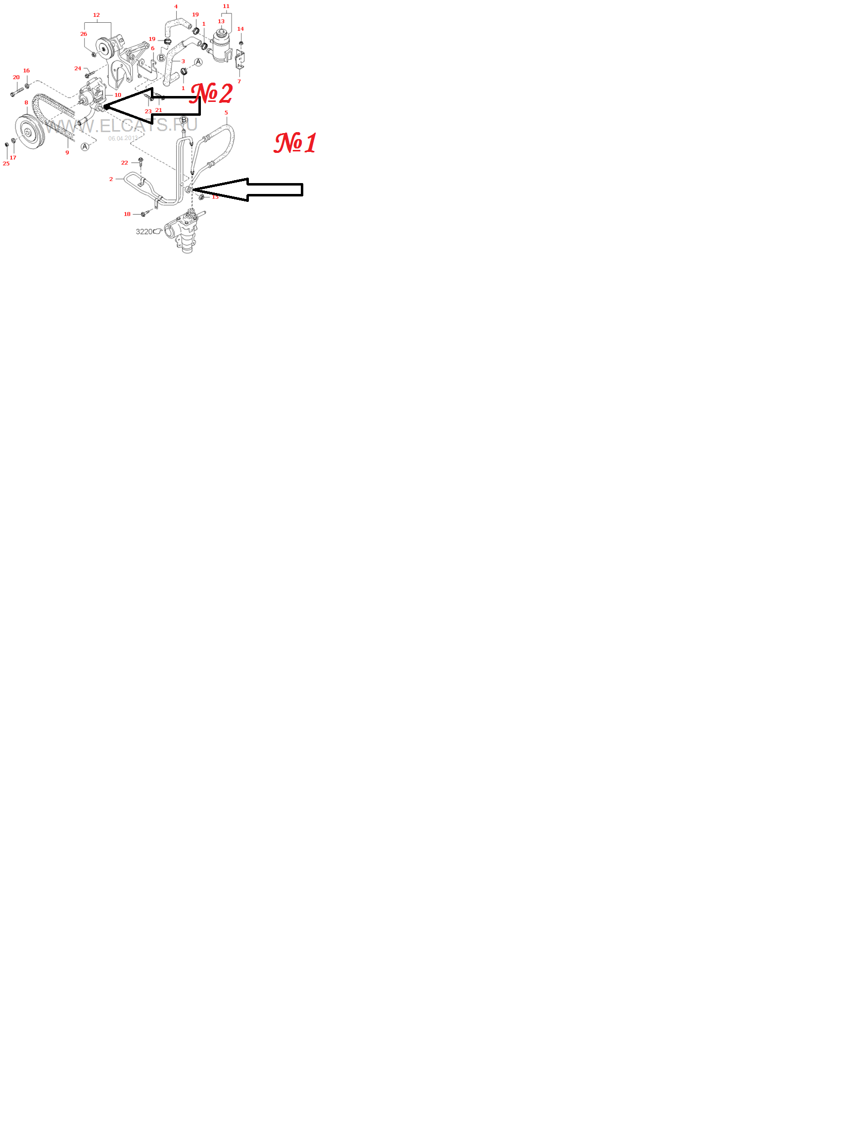

Вопрос такой: лопнул шланг высокого давления от насоса к усилителю-отремонтировали, поменял, думал все, но не тут то было. Теперь сопливит Прикрепленное изображение в соединении детали 1 и 2 поставил медные шайбы пока, но там на насосе стоят резиновые колечки, может кто менял и знает их размер, экзист отдельно их везти не хочет, а менять весь рабочий насос нехочу чёй то. насос снимать чтобы померить тоже не вариант, машина постоянно нужна. 32a.gif
Кстати да, после снятия шланга на ремонт тоже в этом месте "сопли", ставил шайбы мало помогает, как и герметик, на новом насосе(ждет замены) стоят колечки, могу промерить, чтобы подобрать подходящие. B020.gif
Женя буду примного благодарен, а то есть магазин где этого добра любого море, шайбочки колечки сальники, а без размера ни как.
Малое кольцо(ближе к резьбе) - 14,9х11х1,9
Большое кольцо - 16,9х13х2

Цитата(ПростоЖ @ Apr 7 2013, 06:35 AM) *
B020.gif Ну СПАСИБИЩЕ! На днях забегу в магаз, по результату отпишусь.
