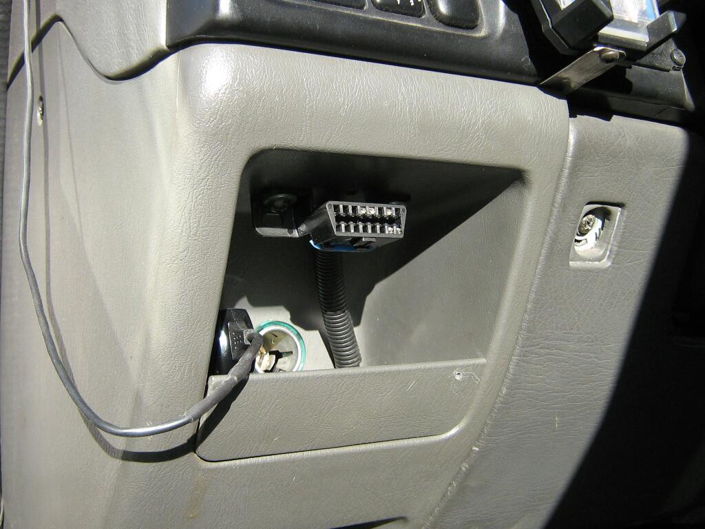

Закончил, наконец, процесс инсталяции разъёма ОБД2 в салон. Разъём будет жить в левом бардачке, сверху. Блок ЕЛМ не торчит и не мешает, но я его держу в правом бардачке, т.к. он мешает работе лампы ЧЕК. Сам разъём заказывал в каком то интернет магазине ещё зимой.Прикрепленное изображениеПрикрепленное изображение Теперь можно и сканер при необходимости подключать.
Вполне возможно под рулем, под нижней кромкой пластиковой панели, есть крепление для этого разъема (два уха).

Тоже огромное желание в салон перенести.Переносил как?переходник резал?и удлиннял?Или кияшный заносил и к нему переходник? По подробнее прошу..
Под рулем вроде стандартное место должно быть. У меня есть.
Саша, а чем мешает блок работе ЧЕКа? У меня подключен, вроде на работу мотора никак не сказывается. Я исхожу из того, что у многих бортовой компьютер постоянно подключен к этому разъему и никто не жалуется.
Я снимал пластину, которая по центру, прикладывал по всякому - в бардачке самое то. Родных ушей не нашёл.
Я уже отписывал - при воткнутом ЕЛМ лампа ЧЕК не загорается при включении зажигания, а если возникает ошибка - то лампа, при включении зажигания, начинает отмаргивать её по блинк-коду пока двигатель не запустишь, тут она гаснет. Я на ЕЛМ 2 минуса вывел (минус 12 и корпус) и плюс с топливонасоса (так в рекомендации было, чтоб работало только при запущенном двигуне). Что то потом уже недосуг было разбираться, наверное один из минусов мешает.Прикрепленный файл  ___________20___16_________________________.doc ( 219.5 килобайт ) Кол-во скачиваний: 144

Сообщение #454
Сегодня специально посмотрел с включенным ЕЛМ, у меня ЧЕК при включении зажигания загорается, а когда заведешь гаснет. Ошибок не было, так что не мог этот режим проверить, а так все как обычно.
так и есть.
на зажженый чек наличие\отсутствие елма никак не влияет.
кста, из-за иммо могут не работать елм, сканер и тп, тк к-лайн проходит транзитом через иммо, в котором стоит мелкое реле, коммутирующее к-лайну.

Цитата(vlad34 @ Jun 15 2015, 08:54 PM) *
так и есть.
Я так и не разобрался, какой провод такую херь делает, а теперь уже всё обжато и в разъём воткнуто, неохота вымать ( потом вываливаться будут). Иммы нет, т.к. Кал.
