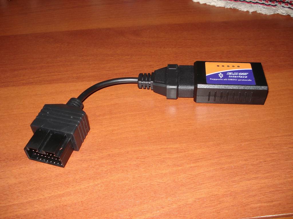

Саша, я себе вот такой переходник купил, нормально с ним работает, не нужно проводками соединять, нет возможности что-то перепутать.
Подключил адаптер к разъему под капотом, там он и стоит постоянно, я его не отключаю. Если нужно цепляюсь к нему ноутбуком или телефоном.

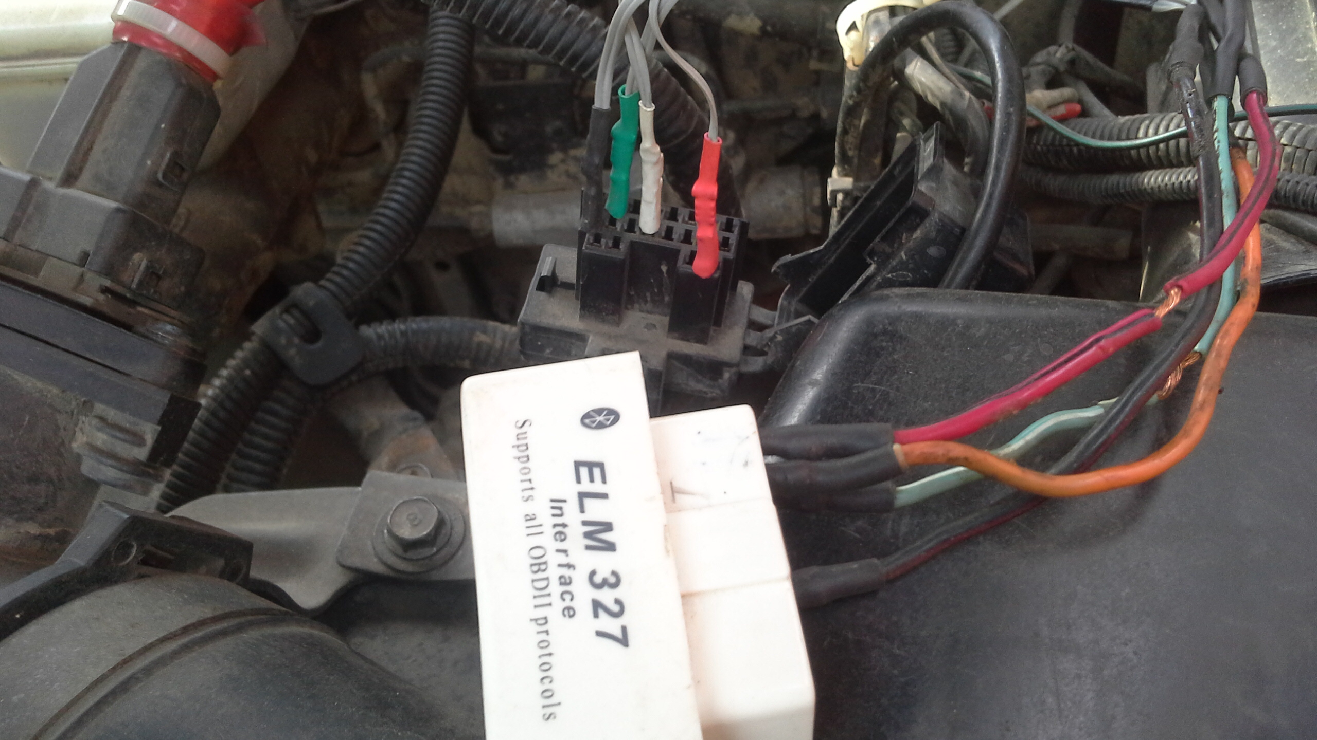

Саня привет. Не обращай внимания - я просто ворчу. Тема давно разжована и уже .......на. Все уже всё позабыли : Ермыч писал про переходник и фотки выкладывал ещё в 422 посте (5 лет назад), я ваще от 20и пинового отпаялся и кабель в салон затащил и 16и пиновый в левом бардачке установил (пост 447 с фотами). И это дааааавно было. Если 327 не работает, а работал 5 лет - значит или блочёк или контакты (проводка) - поэтому на костыле законнектил прям за подкапотный. А костылик я дааааавнооооо делал для дочкиной киа-рио, ну он так и висит на гвоздике (выкинуть жалко), вот и пригодился. B020.gif
