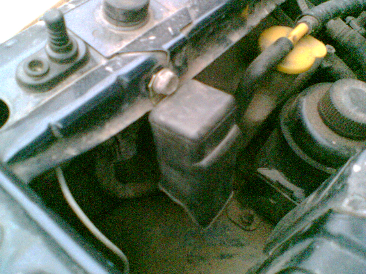

Братцы, извините, что не в тему вопрос: кто знает, что за реле стоит в моторном отсеке над левой фарой (прикручено к кузову в резиновом кожухе) .При снятии фишки никаких изменений не происходит, реле постоянно под напряжением независимо от ключа зажигания, при замыкании комутирующих выводов ничего не происходит??? Кореец,94г,автомат.

Левая фара-со стороны водителя или пасажира ? У меня тоже кореец 1994 года.

Прикрепленное изображениеПрикрепленное изображениеВот фоты реле и разъёма(реле снято) B093.gif

У меня в этом месте такая-же фишка просто болтается.
Кореец 94 г.в. механика.
У тебя фары 1. Стеклянные?
2. С корректорами или нет?
Самому интересно, у мну машина 1997 года экспортный америкос, на механике, у меня такая же штука под капотом.
Фары пластиковые, корректоров нет... По моему на спортах стеклянных фар и нет???

Ну не знаю, у меня 97 года спортик , оптика стеклянная + корректоры , но нет выходов под противотуманки ( когда вкл. туманки : задние , в бампере загораются , а с переди корректор встаёт в среднее положение , автоматом ) blink.gif dumai.gif
