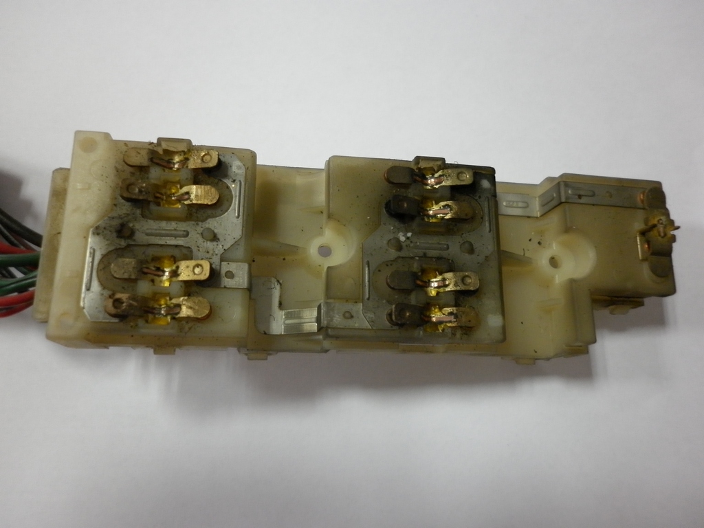

Тоже снимал и чистил этот блок. Задний, который не работал с момента покупки - ожил, передний пассажирский как работал медленно так и продолжает, хотя если подать напругу на него напрямую начинает летать. Вообще какая-то беда у меня с проводкой sad.gif sad.gif sad.gif

Всем привет.
Перестало работать переднее правое стекло, ни с кнопки водителя, ни с кнопки пассажира.
Разобрал блок кнопок водителя, а там.......
Помыл, почистил, зачистил и....... опачки, стекло заработало, даже вроде как и быстрее стало открываться/закрываться
