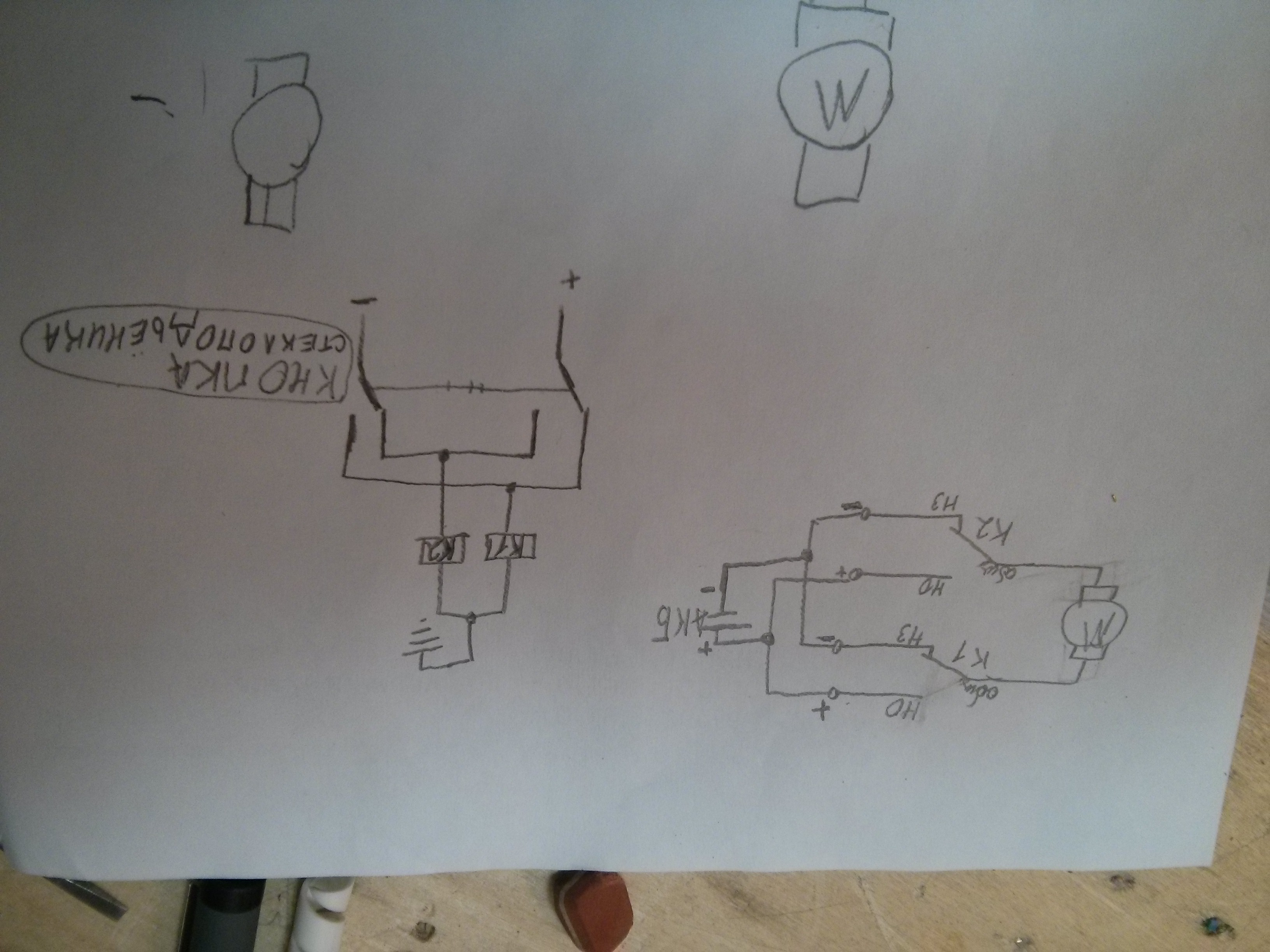

Вот такую схему в каждой двери надо собирать тогда ничего не будет тормозить
От АКБ в дверь провод нужен сечением не меньше 1квадратного мм, лучше 1,5.

Так тут однозначно если при этом работают остальные стекла, то проблема в схеме кнопка–двигатель, диагностику надо начинать с чистки контактов кнопки и далее в сторону двигателя

Похоже дело как и у меня в проводах, они слишком маленького сечения, и на них слишком много соединений, выход–реализовать схему которую я выложил выше

чего гадать то, два провода нормальным сечением напрямую от аккума на моторчик подаете, если летает, значит дело в проводах, если так же все печально, то покупайте моторчик новый
