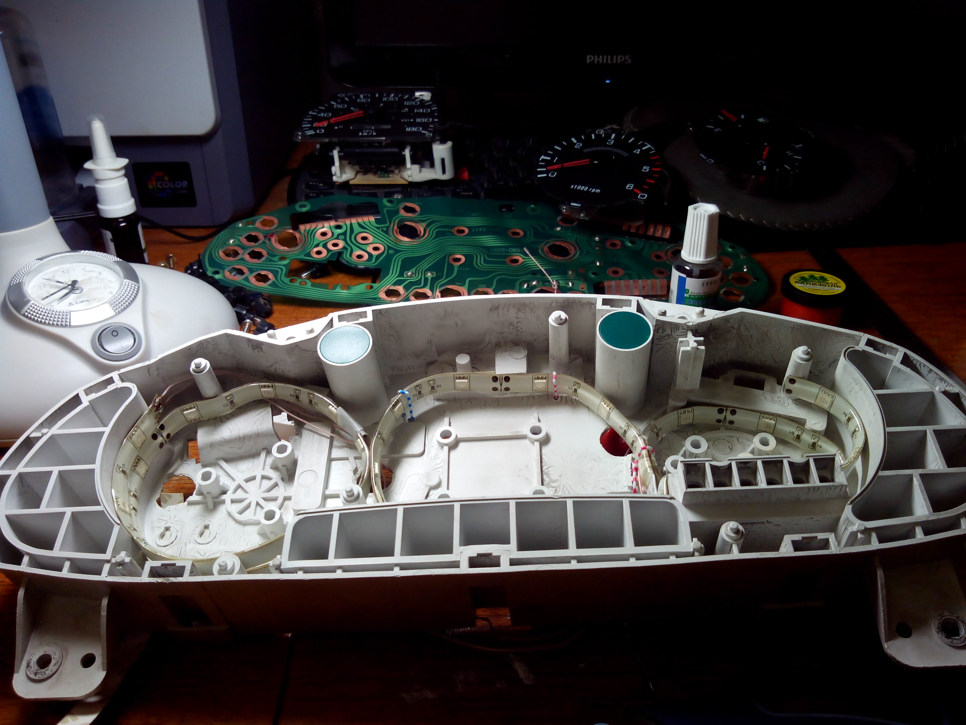

Не стал я заморачиваться с лампочками и поставил ленту светодиодную 1.2 метра )))))
И пробег за одно подкорректировал. А то, что то там не правильно насчитал smile.gif
ставил холодные светодиоды
не понравилось
ночью как то в глаза бьет
вернулся к штатному

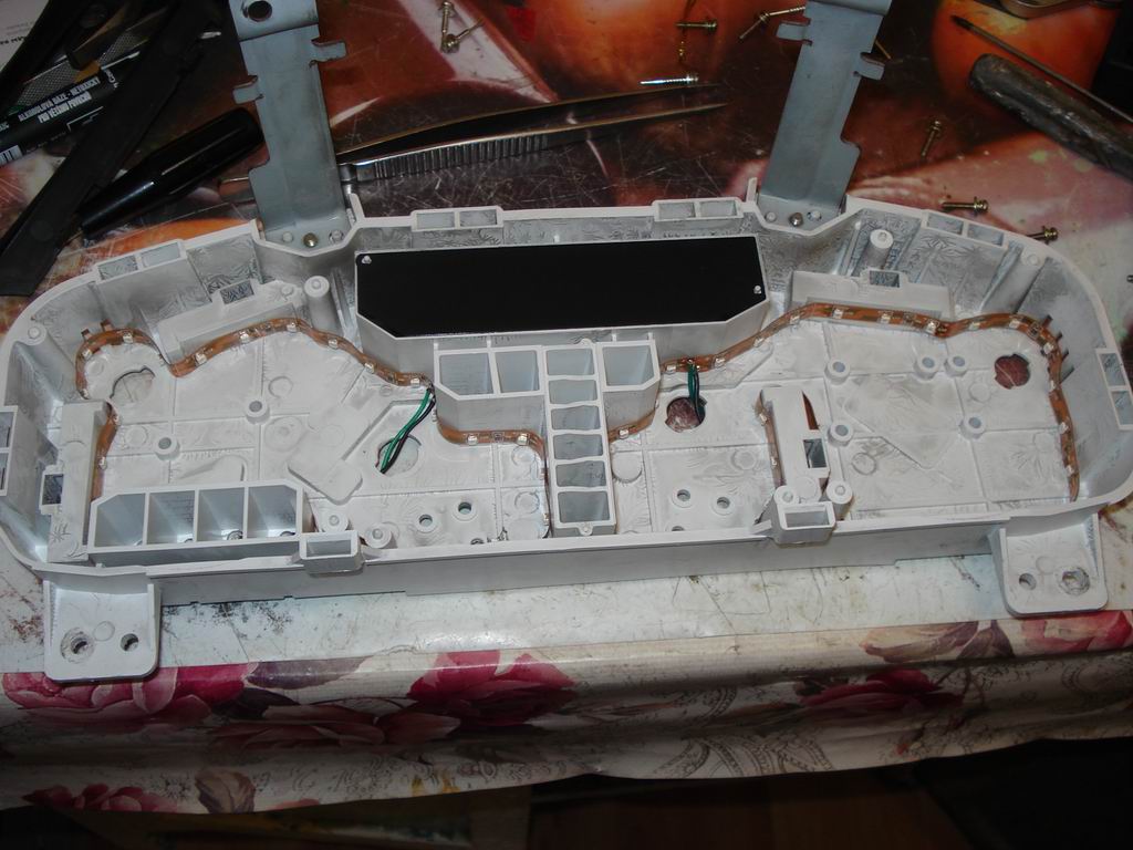

У меня тоже сгорели лампочки. Под рукой на замену не было, зато была зеленая светодиодная лента.
Приклеил ее изнутри панели.
Вот как получилось на вид.
Пока нравится, а там посмотрим.
