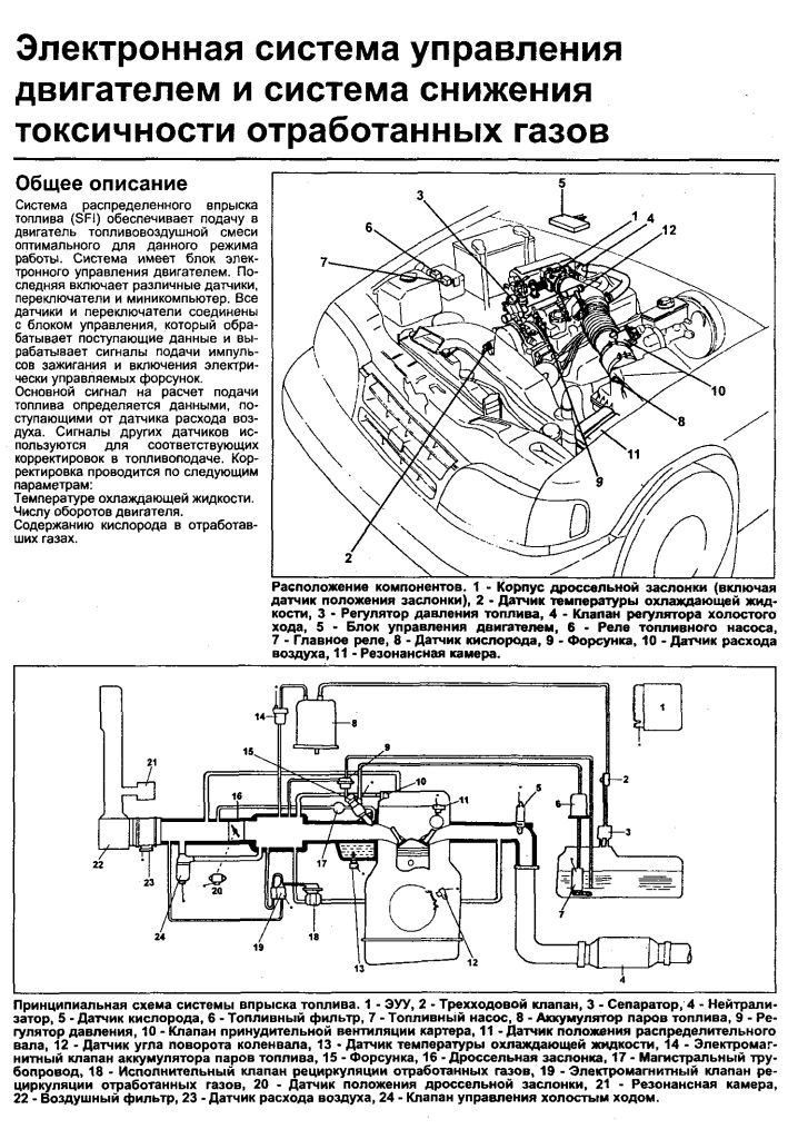

... Нет датчиков, которые оценивают "какой цилиндр вносит меньший вклад в работу ДВС".ИМХО. А вот наша разблюдовка по датчикам (стр.71 камасутры по КИА) - Прикрепленное изображение
Специальных может и нет! Да и не нужны они!
Есть датчик коленвала, который отслеживает угол поворота КВ, по которому "мозг" контролирует равномерность вращения, и есть датчик распредвала, который подсказывает на каком цилиндре не случился нормальный толчек.

Есть датчик коленвала, который отслеживает угол поворота КВ, по которому "мозг" контролирует равномерность вращения, и есть датчик распредвала, который подсказывает на каком цилиндре не случился нормальный толчек -- мужуки - Вы что совсем книжек научных не читаете, со специалистами не общаетесь - только вымыслы со слухами... Жаль. Если кто хочет что нибудь узнать про работу ДВС- нужно перлопатить кучу материала (желательно научного, "фирменного", потом обсудить, понять суть вопроса. Просто грусть берёт... Датчика распредвала НЕТ. Датчик положения колена определяет только полжение колена - и всё. Расположен датчик колена таким образом, что его импульс заранее приходит в мозги, до момента зажигания, есть время для обсчёта (обсчитывается время появления импульса от датчика, определяется - разгоняется или тормозится коленвал), на основании этого расчёта, + данные от датчика разряжения во впускном коллекторе (это данные про нагрузку на двигатель)+ данные от ДПДЗ, + данные от ДМРВ, + данные от ДТДи ДТВ , мозгами выдаётся поправка на величину угла опережения зажигания и время открытия форсунок на следующем обороте колена. И ТАК обсчитывается каженный оборот - данные от предъидущего + приращения = данные на следующий. Если идёт разгон - угол опережения увеличивается, и время открытия форсунок то же... Я такие схемы собирал, когда ещё про "мозги" и "инжекторы" только легенды слагали...Мужуки, ну когда же Вы уже повзрослеете. Не ругайтесь, я когда пива выпью, очень свирепым становлюсь... biggrin.gif biggrin.gif biggrin.gif biggrin.gif biggrin.gif biggrin.gif biggrin.gif biggrin.gif biggrin.gif
191
post Nov 26 2010, 09:11 AM
Сообщение #40
Сообщений: 171
Регистрация: 19-July 10
Пользователь №: 8,151
А на Вашем рисунке за № 11 что нарисовано?
Внесу небольшую поправку в Ваш текст. На автомобиле ставятся либо ДАД либо ДМРВ. Сочетанее обоих датчиков не видел никогда.
