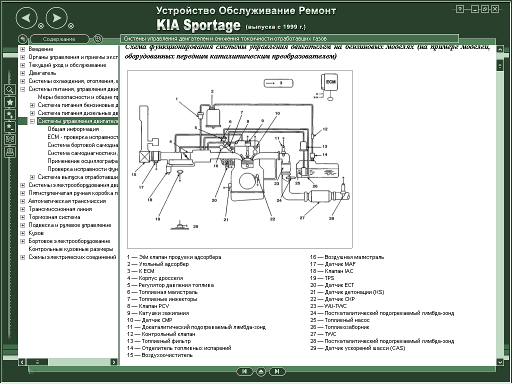

Что бы развеять сомнения про присутствие датчика ускорений приведу схему из моей мурзилки, поз. 19 и 29 - датчик ускорений: Прикрепленный файл  _______CAS.bmp ( 2.25 мегабайт ) Кол-во скачиваний: 221
Этот датчик присутствует только на "американцах".

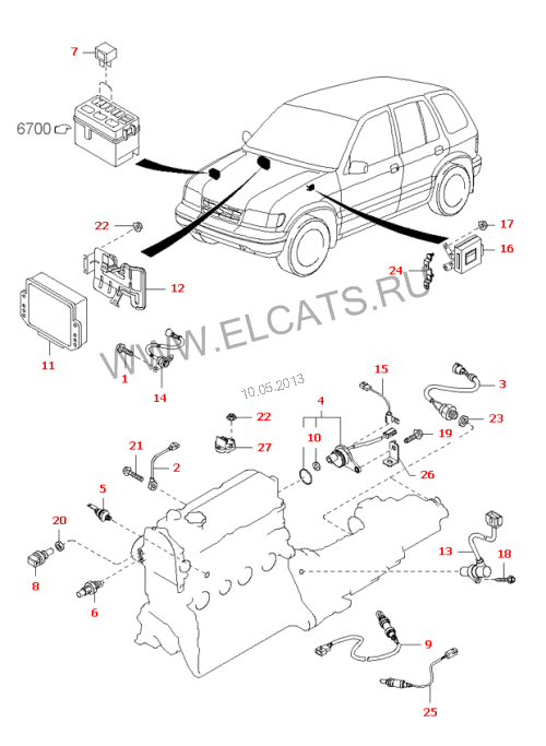

Комрады! Подскажите каталожный номер датчика! Сегодня пол-дня ЕЛЬКАТС изучал, не нашёл его в каталоге!
Александр. Иногда на Sportage JA5635 2002 Автотор.
0K2NC 18 911 Датчик педали акселератора - НЕ ОН ЛИ?
Скорее всего он.
У моего датчика такой номер - 0K01A 18 911A

Yura, спасибо! Этот датчик стоит слева от блока на специальной ступеньке в районе топливного фильтра?
Да.

Деталь № 27 на схеме. Спасибо, Юра!
