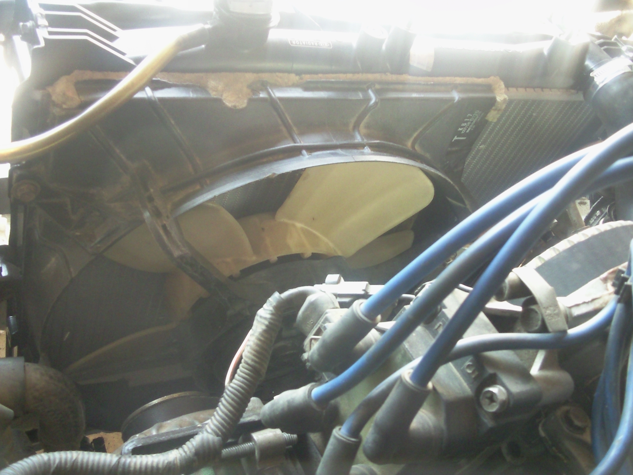

Доброго времени суток.Поставил себе электровентилятор 2-х скоростной, на разборе взял, на вентиляторе было написано Лансер,взял с дифузором, свой выкинул сделали крепление самодельное, в нижний патрубок поставили 3-х контактный датчик от фольксвагена, пока что подключили на первую скорость,при работе двигла на холостых оборотах, стрелка не доходя к метке по середине шкалы температуры, вентилятор срабатывает, поработав минуты 2 отключается,вот фото:
Прикрепленное изображение,Прикрепленное изображение,
