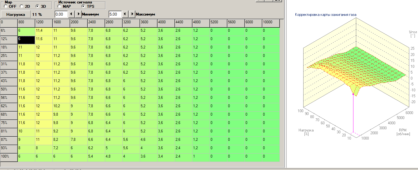

Более двух лет ездил без вариатора .Недавно поставил stag tap-01, своими руками , не обращаясь к газовикам . Удивляюсь как люди называющие себя специалистами могли советовать не ставить его и считали это лишним ))).
Машина стала шустрая резвая , отличий от бензина нет , иногда даже кажется, что лучше . Немного поездил , настроил 3д карту , не окончательная , но пока так .
sportage 2002. 2.0 DOHC .Grand. benzin

Буквально вчера ночью тоже установил вариатор, 60-2. Вопрос к тем, у кого он уже установлен: какие настройки у вас? Я пока установил на газу -9 и уменьшение опережения при повышении оборотов, на бензине 0. Результат уже нравится, но, может, можно ещё лучше сделать?)))
1996 DOHС AT, ГБО Stagg 4
Почему -9 а не 9 ?? Ведь угол опережения для газа ранним должен быть
Ден2
post Jun 19 2017, 05:42 PM
Сообщение #1474
Сообщений: 778
Регистрация: 2-June 13
Из: Белгород
Пользователь №: 12,080
место дислокации: Белгород
Ну так раннее и сделал. Почему-то в моей системе координат раньше - это в минус, позже - в плюс))
Кстати, сегодня проехался чуть по трассе и уменьшение опережения с ростом оборотов убрал, при постоянном УОЗ во всем диапазоне тянет лучше.
по газу также, на бензине -1гр, лет 5 полет нормальный, еще газомозг я настроил на переключение на бенз >3100оборотов
Ден2
post Jun 20 2017, 12:53 PM
Сообщение #1476
Сообщений: 778
Из: Белгород
Я пока остановился на 9 градусах во всем диапазоне, переход на бензин на 5000 (никогда не докручивал до этих оборотов, сделал так, чтобы не нарваться на детонацию на высоких оборотах при переходе на бензин), на бензине 2 градуса опережения.
а возможная причина детонации "на высоких оборотах при переходе на бензин"?
на местном 92ом при 2гр двигатель уже на слух жестче работает.
кста на наших движках обороты хх регулируются в том числе уозом.
Ну как же. Опережение-то остаётся ранним, как для газа, +9 градусов от бензинового. Вариатор же никак не узнает, что произошёл переход на бензин, газовый клапан в этом случае остаётся открытым, переход на бензин на высоких оборотах обеспечивается только форсунками. Поэтому я и сделал 5000. Можно было бы и совсем отключить.
На нашем 92 бензине +2 градуса для бензина оказалось то, что нужно. Опять же, у меня мотор без датчика детонации, и, насколько я понимаю, поэтому в нём угол сдвинут чуть позднее, чтобы переваривать и более плохое топливо.
понятно. у меня на высоких нет опережения от вариатора.
окак! не знал что есть без датчика детонации.
настройка на слух ("трактор" "звон пальцев") слишком неточна. я бы купил (оно недорогое), прикрутил/прижал таблетку и осциллом посмотрел бы травку/иголки на разных уозах при нагрузках.
(когда поставил вариатор логгировал одб-софтом уоз)
Это что за вариатор , что не узнает переход на бензин ?
Там же провод должен быть подключен к реле включения газа и как только происходит переход на бензин , сдвиг импульсов прекращается и сигналы с датчика коленвала идут напрямую. Как только обратный переход на газ сразу начинается сдвиг импульсов .
Видимо что то не так подключил .
