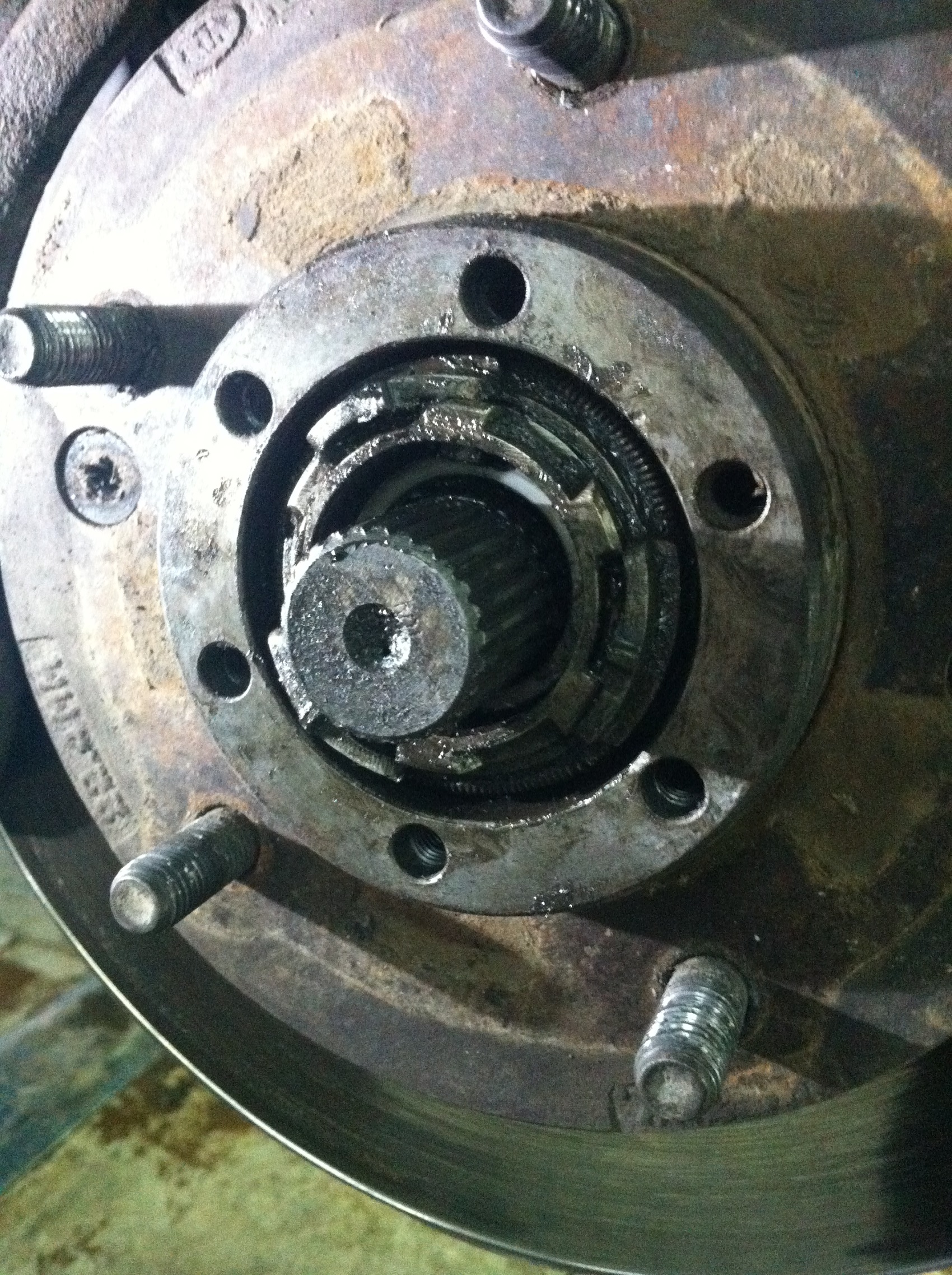

Как разобрать муфту автомат? 32a.gif Над муфтой потели 3 механика и не смогли. Снимаешь трехшиповник, а дальше...?
biggrin.gif А дальше снимаешь стопорное кольцо на оси,на которой сборка шестеренок держится,и ЛЕГКИМ ударом корпуса хаба плашмя об ладонь получаешь искомое... biggrin.gif
На обратке сломан один ус. И видимо 2 остальных еще проскакивают. За что отвечают эти усики?

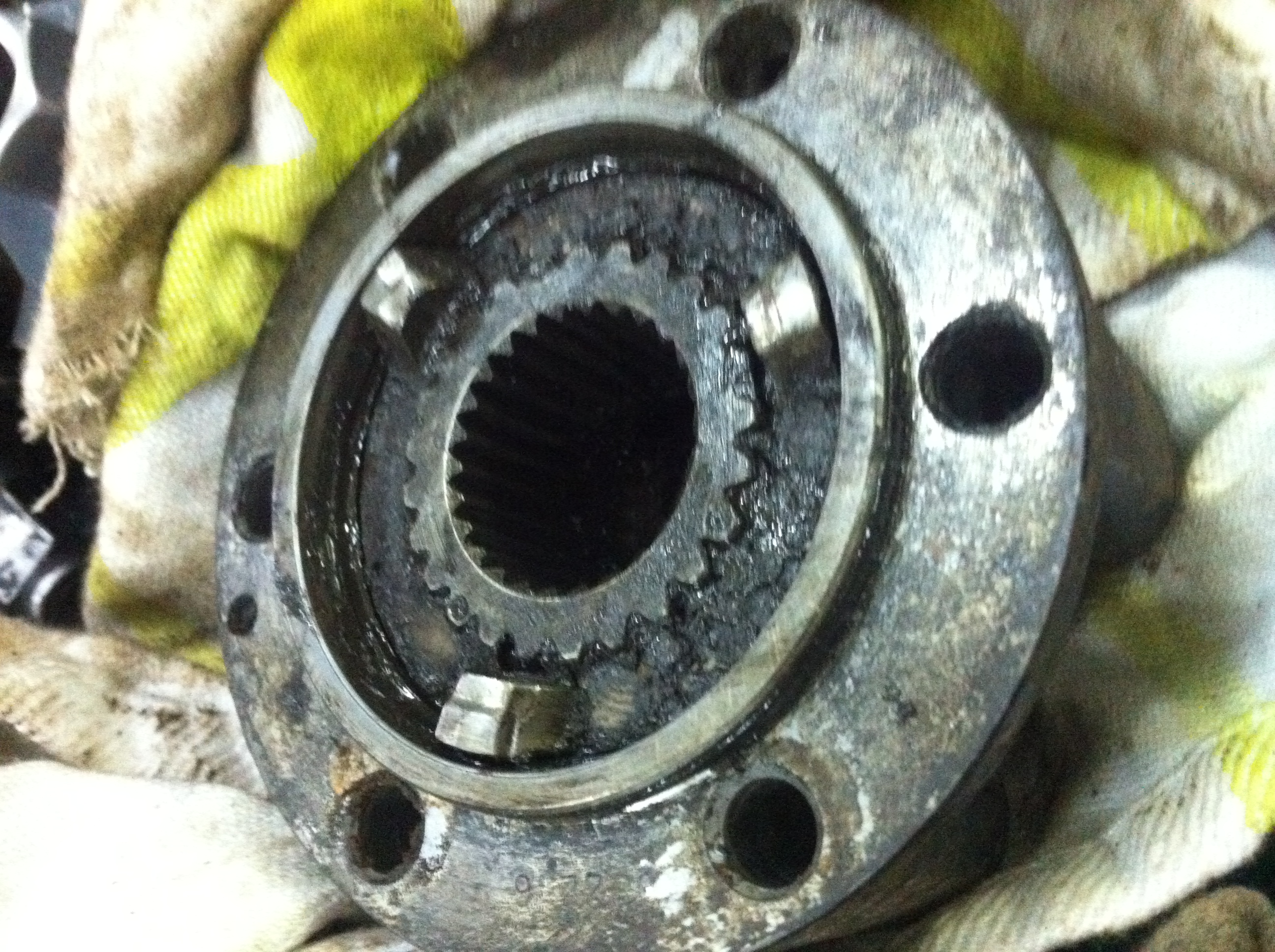

Маленькое стопорное или большое, которая по стенке хаба идет?
А так вроде понял, что у меня стерлись шипы на трехшиповнике. Временно, механик положил стопорное кольцо за трехшиповником(вместо бронзовой шайбы). ПП работает... Но есть звуки трещетки после отключения ПП и некоторой езды. Где то читал, что один хаб не выходит из зацепления и крутит другую сторону(вал) и хз что там происходит вообще)))
Вот нашел :Скорее всего неисправность в хабе колеса противоположного тому что стучит. Он не расцепляется до конца и крутит полуось исправного колеса в обратном направлении через дифференциал, а исправный хаб пытается включиться с ударом. Попробуй проедь медленно с отключенным передком, а кто-нибудь пусть посмотрит полуоси - при таких симптомах будут вращаться в разные стороны. Неисправен хаб с той стороны где полуось крутится вперёд.
А вообще - добрый совет, перебери и смажь обе муфты и поменяй их местами.
P.s. А регулировочная шайба ставится со стороны стопорного кольца такая чтобы люфт был примерно 0.4 мм, если люфт уже очень большой, то возможно вместо регулировки стоит поменять бронзовую шайбу со стороны ШРУСа - скорее всего она подносилась.
А стерся трехшиповик из за "тречетки" на 2H. Видимо пружинка в хабе поломалась(вытаскивал пару ломтиков ее) по-этому не выходит из зацепа...
Надо разбирать сам хаб...у нас в городе его боятся разбирать))) Подскажите с с какого кольца начать) хабы усиленные.

Цитата(vlad_fvn @ Mar 20 2014, 05:30 PM) *
Кстати у меня попутный вопрос (если можно) у меня усиленые хабы автомат и когда я их снимал там нет стопрного большого кольца, которое по стенке хаба идет. Это нормально?
Снял сегодня еще раз хаб и с него трехшиповник и понял что вопрос про стопорное кольцо было глупостью sad.gif . Пыхтел пыхтел, но так и не смог разобрать сам хаб дальше трехшиповника. Как писалось выше снять стопорное маленькое кольцо (которое в глубине на дне стакана так сказать) - результата не дало. Даже стучал сильно об деревянный верстак. В итоге запарился промыл ВДшкой смазал и собрал обратно.
Может есть какие то хитрости как снять большое стопорное кольцо? я так понял нужно одновременно нажать и какимто чудным образом вытащить стопорное кольцо.
притопить немного пластмассовую коронку (необязательно всю, достаточно в районе разрыва стопорного кольца) и острозаточенной тонкой отверткой подцепить кольцо с торца.
если износ невелик, то можно обойтись одной шайбой под 3шиповик, тогда большое стопорное можно и не снимать (муфту утопить в керосине, промыть, залить и слить масло)
я кончиком ножа подцеплял кольцо около разрыва

Цитата(vlad_fvn @ Mar 23 2014, 02:28 PM) *
Спасибо за ответы. Буду пробовать.
на снятом большом кольце заточи торцы 45гр, будет легче снимать в след раз.
