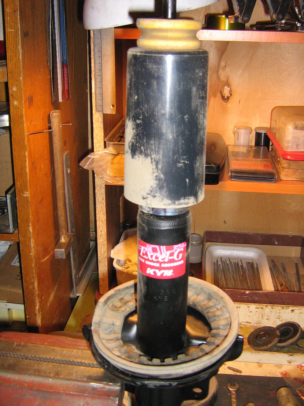

У мну Каяба газовая G- шок с родными пружинами восьмой год нормально работают.Прикрепленное изображение
B162.gif Подтверждаю, за пять лет нормальной эксплуатации нареканий нет.
