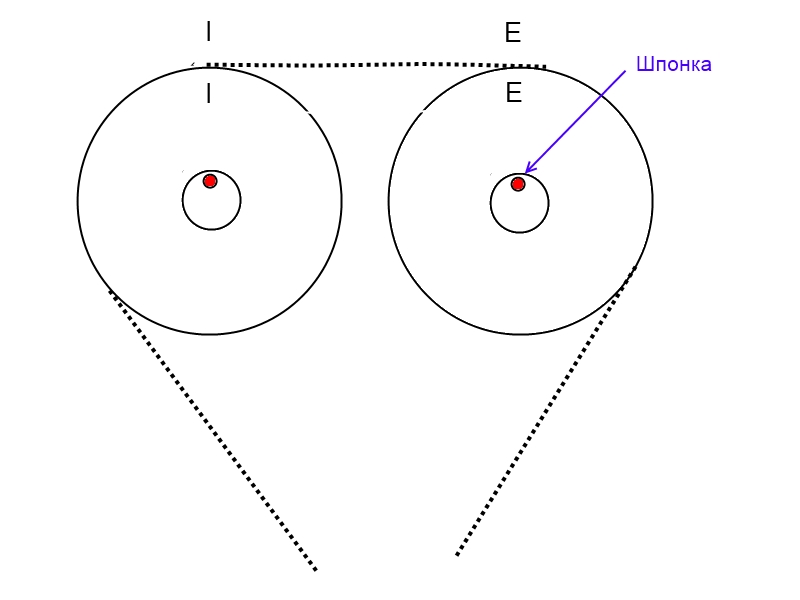

Здравствуйте! Столкнулся с проблемой - при установке шестерней распредвалов не понятно как должны быть расположены шпонки на РВ по отношению к шестерни. Шпонка РВ должна быть направлена в сторону соответствующей метки шестерни (E или I) или противоположную?
... или спрошу по другому. Шпонки РасредВалов совпадают с метками на зубчатых шестернях?

если смотреть на двигатель, то на левой шестерне на метке должна быть I, а на правой на против метки Е.

Я не об этом, шестерню на РВ можно одеть в двух положениях - шпонкой в сторону метки (E или I) на шестерни, либо в противоположную, как правильно?

У тебя что по 2 шпоночных паза ? Вот фото, может пригодится http://foto.mail.ru/mail/niko533/768/#phot...niko533/768/943

Да шестерню можно одеть в двух положениях

по первой картинке правильно шпонки вверх и левый вал I а правый E и еще маленький совет B228.gif сними нижнюю крышку и выстави метку колен вала с репером крышки и чтоб первый цилиндр был в верхней мертвой точке B228.gif !важно бывает шпонку раздолбит и на один зуб ошибиться можно!и ремень укладывай против часовой стрелки!

Итак, подитожим. Шпоноки распредвалов обращены в сторону меток на шестернях и с ними совпадают. Спасибо всем за участие!

Шестерни РВ одинаковые, но установлены д.б. так, чтобы на левом валу метка была с буквой "I", а на правом с буквой "E".
