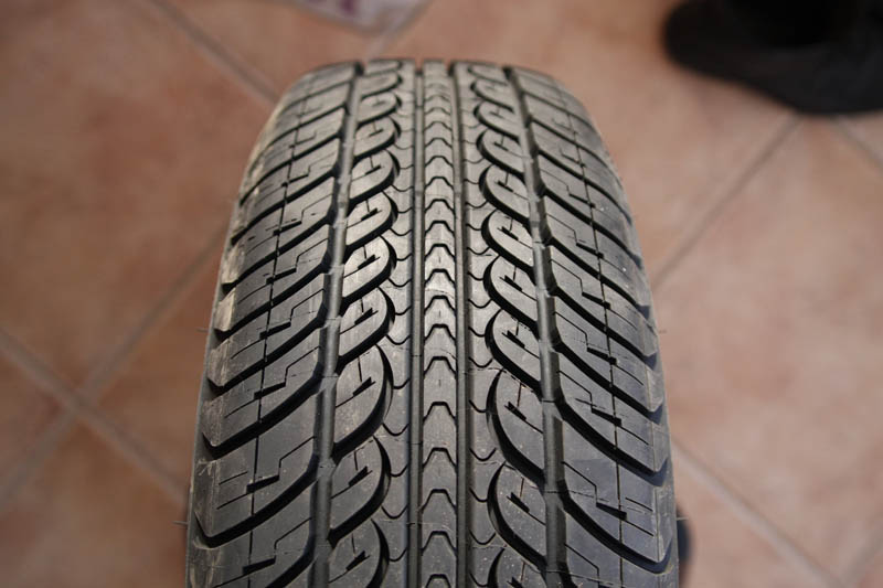

Цитата(korol @ Mar 3 2011, 11:18 PM) *
протектор дорожный ведь на ней?
Да, только для трассы.
Для меня MACADAM самое то, 90% в городе и на трассе.
