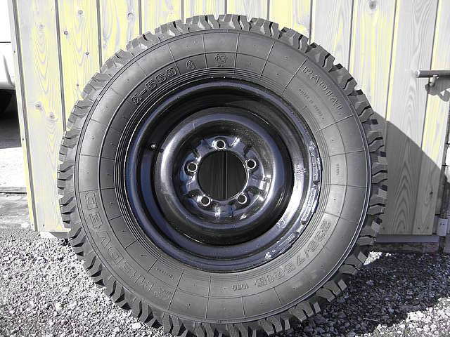

Всем день добрый . вот нашел резину и диски от уаза , а незнаю подойдут они мене ,что скажите ; Диаметр: 15
Количество колёс: 4 шт.
Ширина профиля: 235
Высота профиля: 75
Каркас: радиальный
Маркировка: 235/75R15
Сезон: всесезонные
Производитель: ЯШЗ
Модель: Я-569
Износ: без износа
Ширина диска: 6
Вылет (ET): 22
Сверловка (PCD): 139.70x5Прикрепленное изображение
Meg@DED
post Apr 3 2011, 06:10 PM
Сообщение #3602
Сообщений: 686
Регистрация: 9-June 10
Пользователь №: 7,987
Диски могут на суппорта не налезть, кроме того вентиляции никакой, тормоза греться будут сильно.

У меня такие диски на суппорта не налезли!!!

Спасибо . значит не буду брать , а на родной диск подойдет резина КАМА Пелегрим 235 /75 /

подойдет. без лифта может подтирать
Ширина профиля: 235
Высота профиля: 75
Каркас: радиальный
Сезон: всесезонные
Производитель: ЯШЗ
Модель: Я-569
Износ: без износа
Ширина диска: 6
Вылет (ET): 22
Вылет отличный. ladosi.gif (+22)
Но Кременчугская штамповка от УАЗа не лезет на РЕСТАЙЛИНГОВЫЕ передние суппорта.
