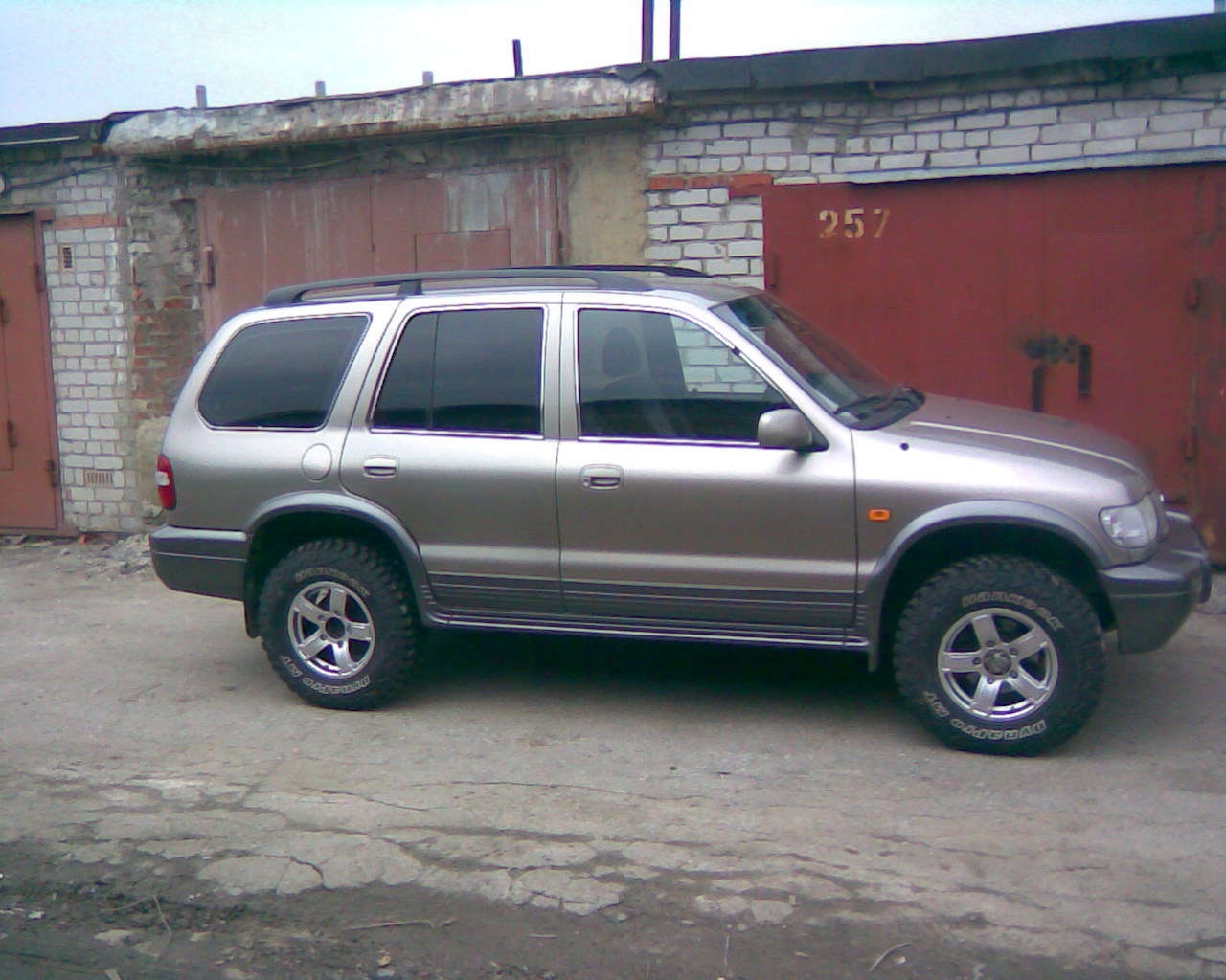

Да тут многое и от резины зависит. У меня на данный момент стоит Hankook Dynapro MT RT03 235/75 R15. На шиномонтаже накачали 2,4. Покатался - не понравилось. Пробовал 1.6, 1.8, 2.0. Больше всего понравилось 1.8 Отсутствие чувства телеги и не такая валкость и тупость.
До этого стояла Yokohama G012 Geolandar A/T-S 235/75 R15. Что и на 1.6, и на 1.8, и даже на 2.0 - валкость и тупость жуть просто. качал 2.4 - более менее, дальше телега.

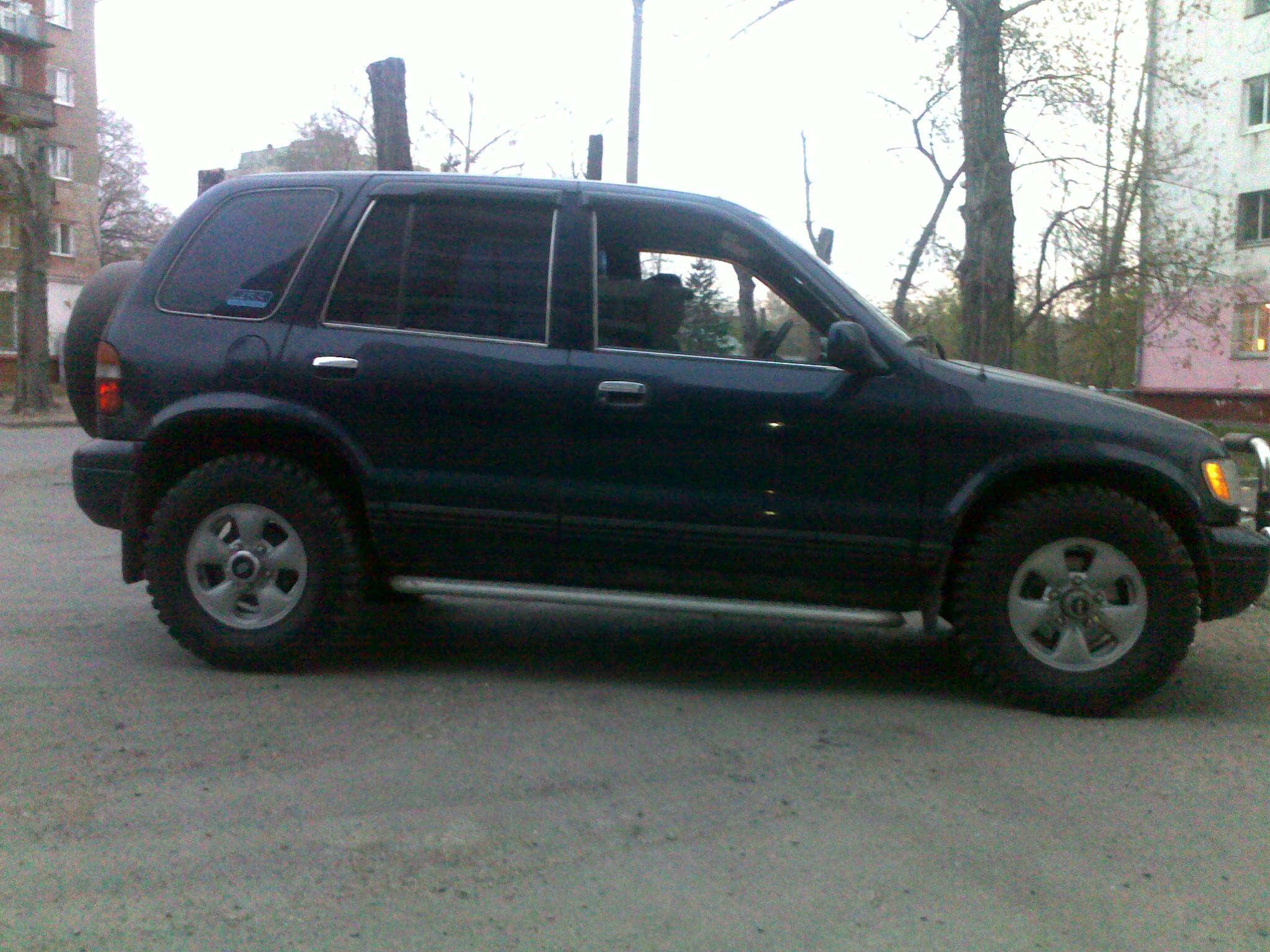

Всем привет всетаки хотел поставить буржуйскую резину но из-за финансов купил корды в 235 размере .
Но теперь проблема полирует оба задних амортизатора. Подскажите есть ли штамповка для нашего авто чтоб вылет был хотябы 30 или 22.Прикрепленное изображение
kia sportage 1996 г.двигатель FE. бензин. KNAJA5535T5110580, боди лифт 5см. , лифт подвески, резина купер дискавери 30. литье ЕТ-0. Пружины перед автосервис ОАЗИС.
Mitsubishi Delica 96г. сток.
post Apr 30 2012, 06:53 PM
Сообщение #4238
Цитата(Kosmos @ Apr 30 2012, 07:11 PM) *
При вылете +33 - трёт...
post Apr 30 2012, 07:08 PM
Сообщение #4240
Цитата(Kosmos @ Apr 30 2012, 07:59 PM) *
Да нормально все, есть оптимальные диски для 29"-30" резины - КиК Ангара с ЕТ+15 (именно +15, а то есть и +40). Куча народу с форума на таких катаеццо, и я в том числе...
