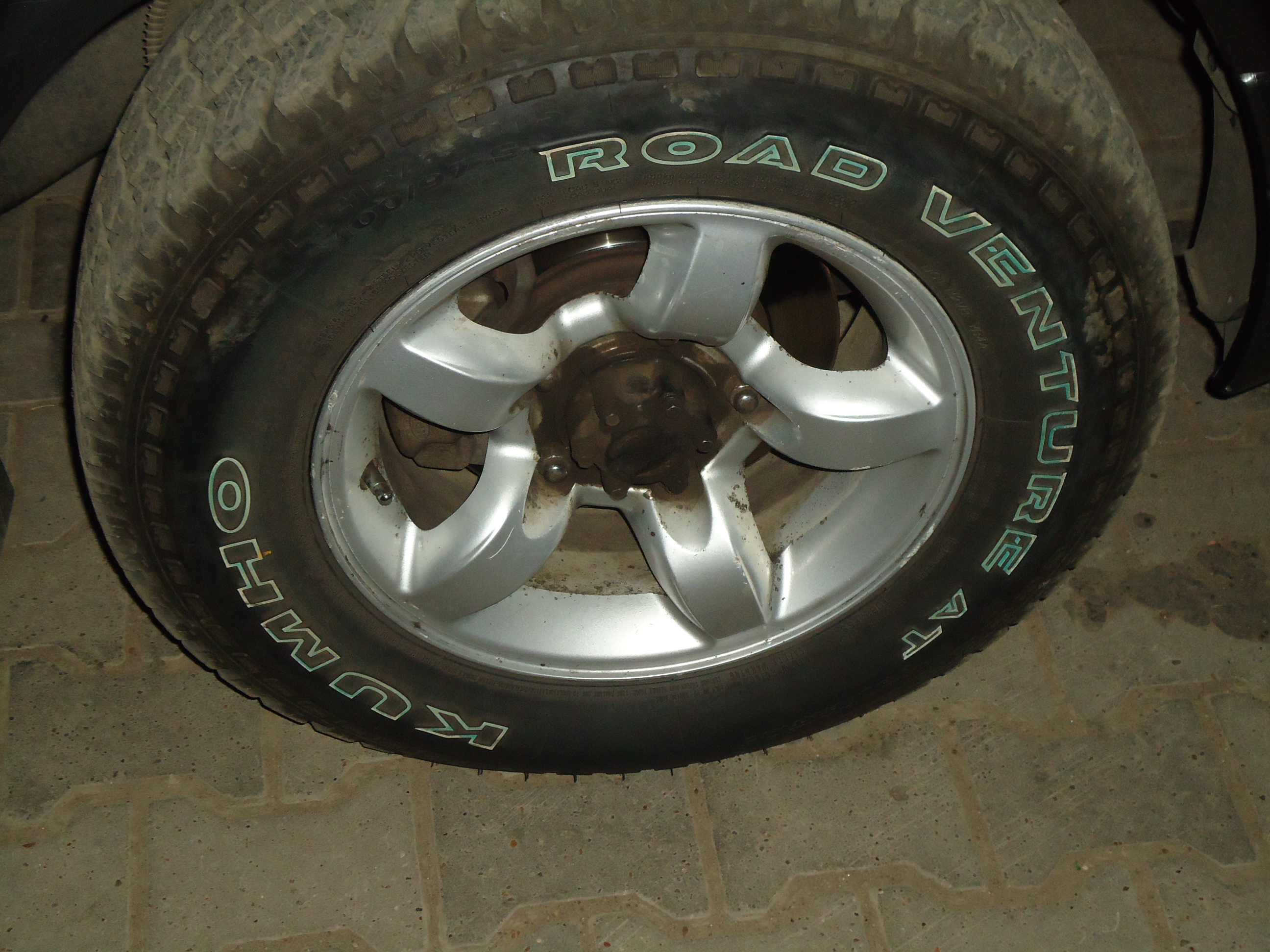

Цитата(Improvisator @ Aug 13 2012, 04:40 PM) *
Как доп. резюме: конечно, проблемы большие при попытке найти диски на 6' R15 с вылетом +25-+15, потому предполагаю смещаться в сторону обода 6,5.
У меня такие диски были под 235/75R15

Ага, тоже вариант. Но вроде КиК Ангара на 6,5, что мне как раз советовали, широко доступен, а это заодно и рекомендованный оптимальный размер под резину, что собрался покупать (235x75 Cooper AT3).
В любом случае, спасибо за идею, машина симпатично смотрится на этих Ваших мегалюмовских колёсиках уж точно! smile.gif
