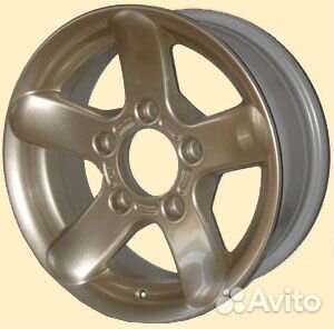

Ермыч
post Feb 13 2014, 10:16 PM
Сообщение #5396
Сообщений: 2,999
Регистрация: 17-December 13
Пользователь №: 12,754
место дислокации: Брянск
Цитата(Вован36 @ Feb 13 2014, 09:37 PM) *
Под твою резину бери литье шнивское с вылетом +40, их полно в продаже новых и б\у, на их форумах поищи там рублей за 5 можно купить нормальные, получится по цене новых штамповок из магазина. А штамповки там вообще за копейки отдают.
Ну и где же их полно то? Самый дешёвый и приемлемый вариант нашёл это родные стоковые литые диски за 6000 рублей, но в подмосковье. Покупать кота в мешке за 500 километров от дома совершенно не хочется. У меня знакомый купил диски б.у. по пересылке за тысячу километров от дома - по фотографиям отличные диски, и продавец говорил, что нормальные. Знакомый деньги переслал, диски получил, а колесо отбалансировать невозможно - диск деформирован и восстановлению не подлежит, а на первый взгляд ничего не видно. Вот и разбирайся - то ли продавец слукавил, то ли он сам не знал - ударил и ездил так, то ли при транспортировке деформировали? Ехать разбираться за 1000 километров?
Я за два месяца переодического пересмотра объявлений о продаже дисков в Брянске, а продаются у нас тысячи б/у дисков, встретил только одни литые 5Х139,7 за 8000 руб. (за 4 колеса) и то с вылетом 0. А Вы говорите - полно... Может в Москве или в Питере их и достаточно для выбора, а у нас - практически их нет. Если Вы мне подскажите конкретного продавца подходящих дисков (с вылетом +45 - +22) в 150 километровой зоне от Брянска, буду очень благодарен.
Вот какие предлагают за 8000 тыс -
