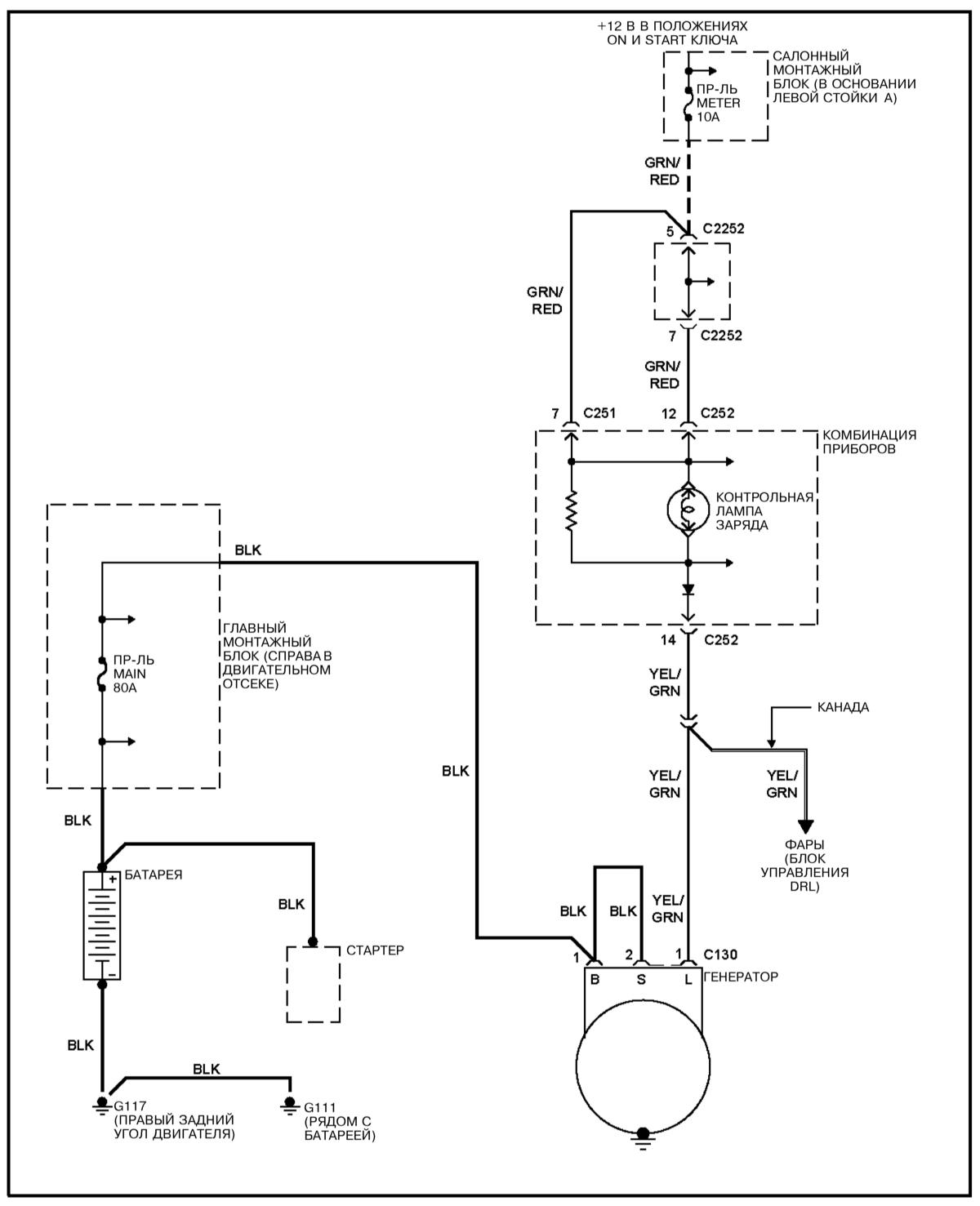

Это для какой нагрузки (точнее для какого потребителя) нужно увеличивать сечение проводов? dumai.gif
И как определить НУЖНОЕ СЕЧЕНИЕ?

С генератора, то же не тонкий провод идет! biggrin.gif И какую "силу" планируется запитывать этими проводами прям с АКБ???
К стати, самый толстый провод, который идет с "+" АКБ, идет прямо на стартер и его сечение рассчитано на потребляемую мощность стартера! И стартер запитывается только с АКБ без участия генератора.
Для справки: http://www.radiofan.ru/faq/s2.htm

Борь, а как это "заряд АКБ на остаточном.. " ????
Если генератор вырабатывает 14 В, а на АКБ собственное напряжение 12,5 В . то АКБ для заряда использует всего 1,5 В. По мере увеличения нагрузки на генератор, последний перегружаясь начинает выдавать меньшее напряжение к примеру 13 В, в этом случае АКБ для заряда использует 0,5 В. и когда генератор совсем перегружен и, если бы не было АКБ, выдавал бы к примеру 9 В, но при наличии АКБ напряжение на борту авто не падает ниже напряжения АКБ -12,5 в, т.е генератор разгружается, т.к. борт питается от АКБ.
Другими словами, если разница напряжений на генераторе и на АКБ
составляет 1,5 В то ток заряда АКБ составляет 4 А (для примера)
При разнице 0,5 В ток заряда примерно 1 А
При разнице 0,0 В ток заряда равен 0,0 А
При разнице - 1 В АКБ начинает разряжаться!
Это объяснение, конечно, очень упрощенное, но наиболее понятное!

Речь идет об установке более мощного генератора, без увеличения потребляемой нагрузки на борту, а не о подключении дополнительных потребителей или о увеличении мощности штатных потребителей B228.gif
Цитата(BFGoodrich @ Nov 5 2010, 04:12 PM) *
Согласен абсолютно, но если делать всё правильно, то провод нужно увеличить.
Саш, а ты можешь объяснить для чего или с чем это связано? dumai.gif dumai.gif

Это чисто практически, если стоит более мощный генератор и аккумулятор, то человек у которого это установлено, в принципе может подключать доп нагрузку, ведь он её подключит в бортовую сеть. И по этому я думаю, что в этом случае лучше провод поменять на более мощный и предохранитель соответственно. Просто если к примеру сгорит главный предохранитель, то машина остановится и я думаю мало кто возит с собой запасной на 80А.
К примеру, человек ничего не понимает в электрике, к примеру он поставит себе более мощный генератор и на этом остановится. После чего "нагрузит" бортовую сеть более мощной нагрузкой например инвертором с 12на 220В или ещё чем, сабвуфером, усилителем, люстрой, доп фарами на бампер, компрессором станционарным,лебёдкой и т.п. и у него предохранитель сгорит, потому что предохранитель на 80А а генератор может выдавть 120А. Просто тогда , если человек, не будет увеличивать нагрузку на сеть, то зачем ему устанавливать более мощный генератор? Для чего?
У меня стоит люстра и мощный эл вентилятор вместо вискомуфты, ну ещё рация СИБИ-всё больше ничего не установлено и провод я себе не менял, а генераторы мы себе решили поменять, только из-за того, что планировали установку мощных эл лебёдок. Филу, лебёдку будем ставить в самое ближайшее время и провод к главному предохранителю менять будем т.к. лебёдка потребляет очень большие токи, а зарядка аккумулятора и вся бортовая сеть питается после главного предохранителя. А я себе, лебёдку ставить не буду т.к. мой Спортаж на соревнования больше не поедет, а генератор на 120А , будет установлен на Самурай.

Поясню, что я хотел сказать - предохранитель на 80 А защищает бортовую сеть авто от КЗ (короткое замыкание). Грамотное навешивание дополнительных потребителей (фары, лебёдка, рация, сабвуфер, УНЧ, люстра, преобразователь напряжения и т.д.) исключает перегрузку бортовой сети и этого 80А предохранителя, т.к. навешивается по ДОПОЛНИТЕЛЬНЫМ, специально для этой нагрузки установленным проводам. Конечно через предохранители (дополнительные), конечно через реле (тоже дополнительные) и через свои дополнительные переключатели. Некорректно цеплять всё в салоне на цепь прикуривателя. Вот, что я хотел сказать. Это не ИМХО - это правило такое.
