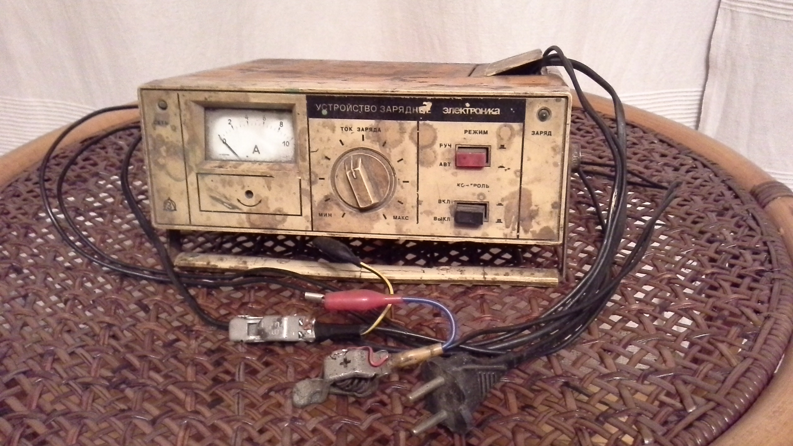

Максимальный ток зарядки = 0,1 ёмкости АКБ. Но лучше заряжать подольше и малыми токами, 2 А и часов 20, вот тогда пластины глубоко "наэлектризуются", если можно так выразится. Я пользуюсь стареньким совейтским автоматом "Устройство зарядное ЭЛЕКТРОНИКА". Ток регулируется, время заряда он сам определяет. Лепота. Фото попоздже выложу.Прикрепленное изображение Вот оно.

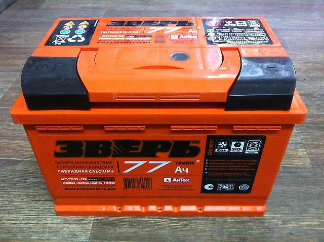

А я такой взял ЗВЕРЬ 77А
