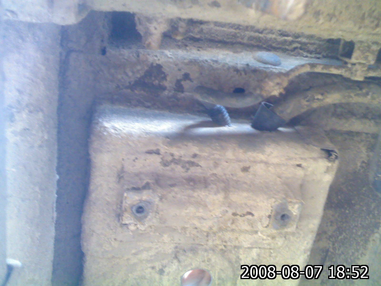

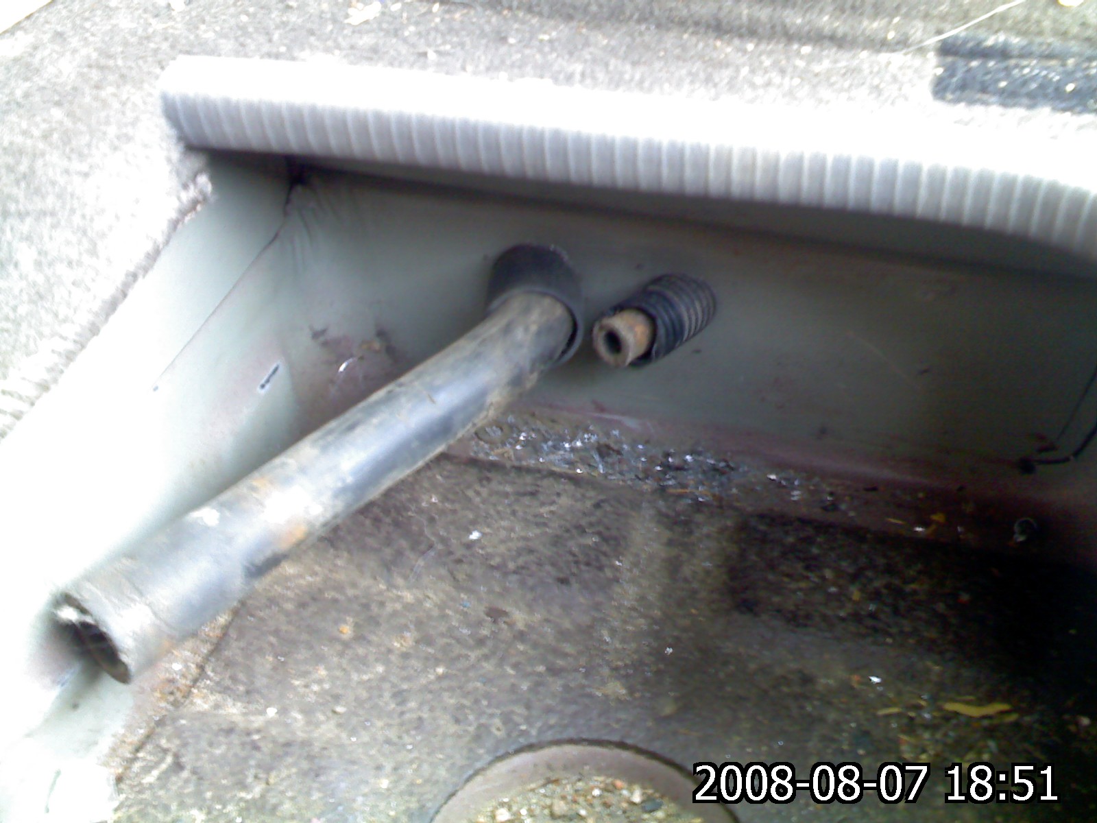

Значиться так.
По следам следующих тем:
http://sportage-club.com/ipb/index.php?showtopic=3664
http://sportage-club.com/ipb/index.php?showtopic=4068
Проблема актуальна для машин с евро 4, как правило - американцы.
После сидения в хорошей луже не заправиться из-за нарушения работы системы вентиляции бензобака.
Сегодня черный ящик был перенесен в салон, в нишу для домкрата.
