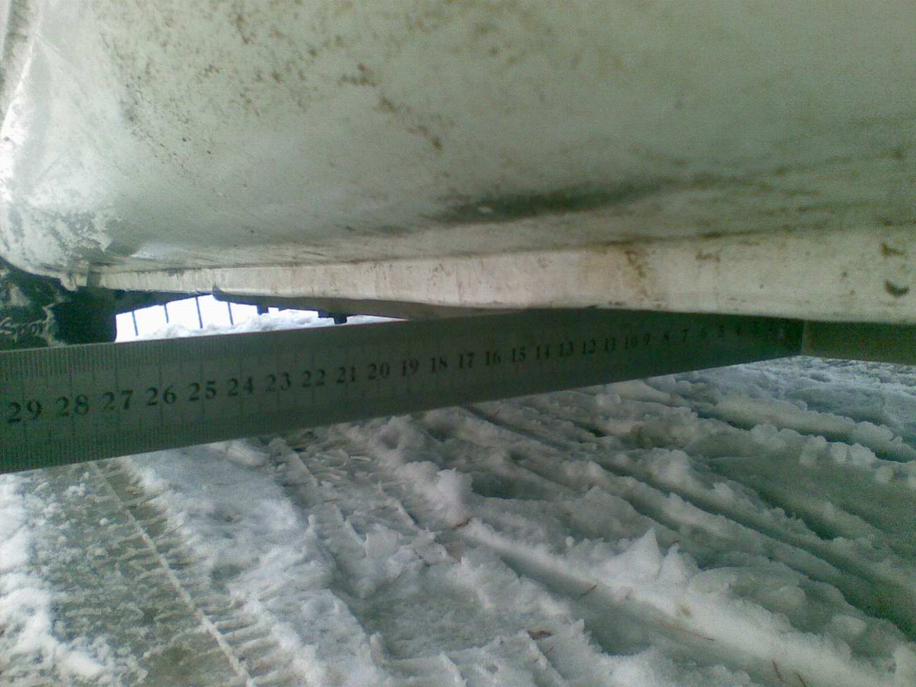

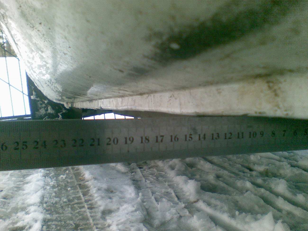

Цитата(woodgoblin @ Mar 14 2010, 12:04 PM) *
Камрады, а никто не подскажет, как у каловского Спортяги выглядит то место, что на фото, но без пластикового порога? Хотел силовые пороги совместно с пластиковыми - но вылет большой, и без пластмассы пороги лепить как у Субароида ловчее. Свою пластмассу до чертежей снимать не хоцца B200.gif
также как и у америкоса...только с дырдочками...
post Mar 14 2010, 09:13 PM
Сообщение #267
Цитата(woodgoblin @ Mar 14 2010, 01:18 PM) *
Рахмат! B020.gif Где б ещё на америкоса глянуть? B200.gif Интетесует один размер - на каком расстоянии от рамы можно креатировать первый порог?
Надо фотков выслать ???????
post Mar 14 2010, 10:01 PM
Сообщение #268
Цитата(woodgoblin @ Mar 14 2010, 08:56 PM) *
Хотя бы ссылку, на форуме где-нть есть. У Субароида больше вид сбоку... Хотя... dumai.gif блин, рахмат, есть же его фото по ссылке!!!! Нашел!!!! fa.gif Эх, к ним бы эскизик с размерами... B200.gif
Отпиши Субароиду..Может у него есть.. Он отзывчивый.. поможет обязательно smile.gif
ЗЫ ... токо -у моего спортика ,ни каких дырок в порогах отродясь небыло( а из всего обвеса ток 2 передние арки)
