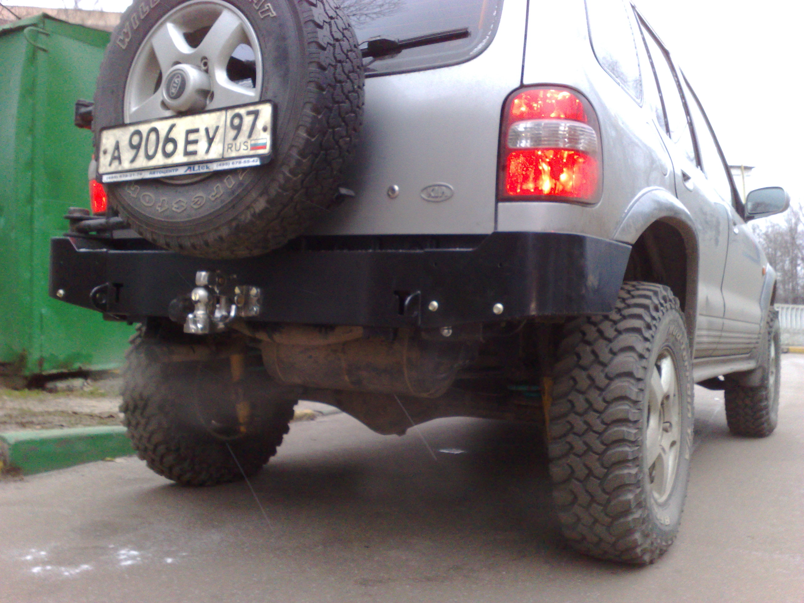

Подозреваю, что многие уже и задним усиленным бампером ездят или в думах и идеях сидят. Вот, поделитесь кто-что по этому поводу думает? А может кто-то даже варианты кронштейнов и способ крепления продумал?? а то как то не гоже и даже очень страшно ездить с голой попой wink.gif ездить, ведь ежели чего дверь багажника очень дорогая, да и грязь забивается постоянно, и замок перестает нормально функционировать, и в коробку с абсорбером и фильтром грязь все же проникает, sad.gif(
Собственно вот http://fotki.yandex.ru/users/mukkassmoney4...w/336675?page=0

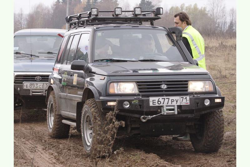

Они самые. От каких-то витар подбирали... передний вообще не переделывал - только кронштейны приварил к раме http://fotki.yandex.ru/users/mukkassmoney4...w/254127?page=0
А с задним пришлось помучицца...
Я примерял передний. Не понравилось, что морда Витары на 10 см шире Спортяжной. Бампер както некрасиво по сторонам торчит.
Да и среди деревьем, при сдавании задним ходом есть вероятность хорошо зацепиться краем бампера за дерево.... dumai.gif dumai.gif
Цитата(Butafor @ Jan 22 2011, 10:57 AM) *
Ну от какой витары!!! признайтесь!!! Надо очень!
От Гранд-Витары , "с широкой рамой". В частности на XL-7 ставился....

Помучиться пришлось
1. с подгонкой верхней плоскости бампера к задней панели. Бампер прямой, а задняя панель изогнута и + замок калитки.
2. 4 больших отверстия - mad.gif - только ослабляют бампер - сзади приварил на всю ширину швеллер, ну и сами отверстия пришлось заваривать заподлицо, т.к. хотелось установить на бампер универсальный фаркоп.

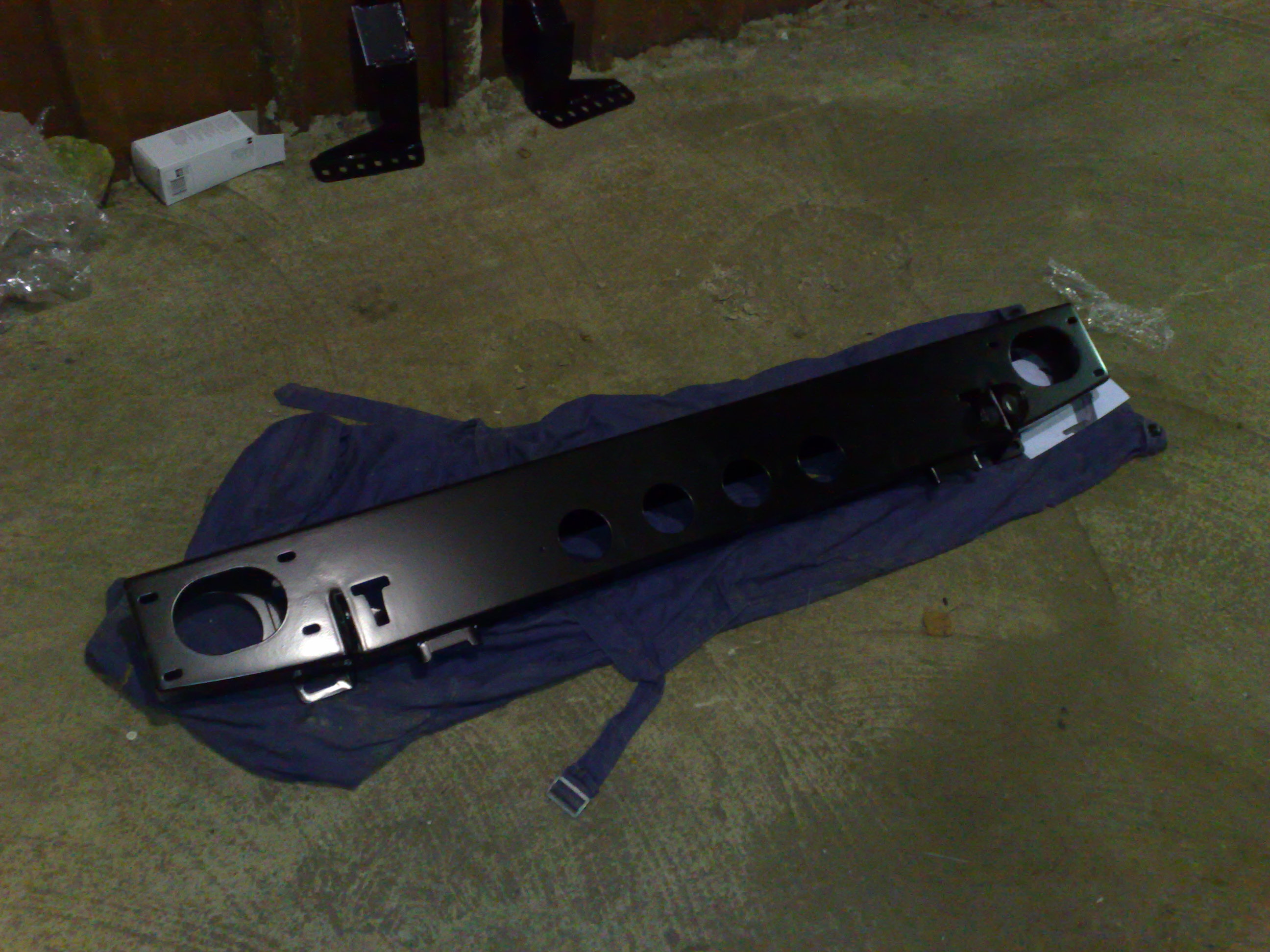

Вот понравился бамперок мне уж очень, как думаете стоит мудится в изготовлении такого, или слишком тяжелый получится?
Возможность оценить только по фото есть
зачётный бамперок..а лебёдочка как у меня похож...
а чей это бампер то???... ну в смысле можт есть чертежи какие....??? 32a.gif 32a.gif я то я уже знаю пару желающих на такой..
