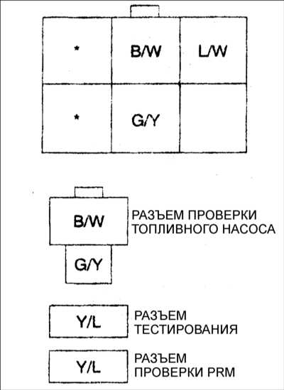

B228.gif пучок проводов под капотом (СХЕМА)
Виктор, а ты говоришь тема не раскрыта B056.gif ...просто ни кто не хотел её раскрывать biggrin.gif

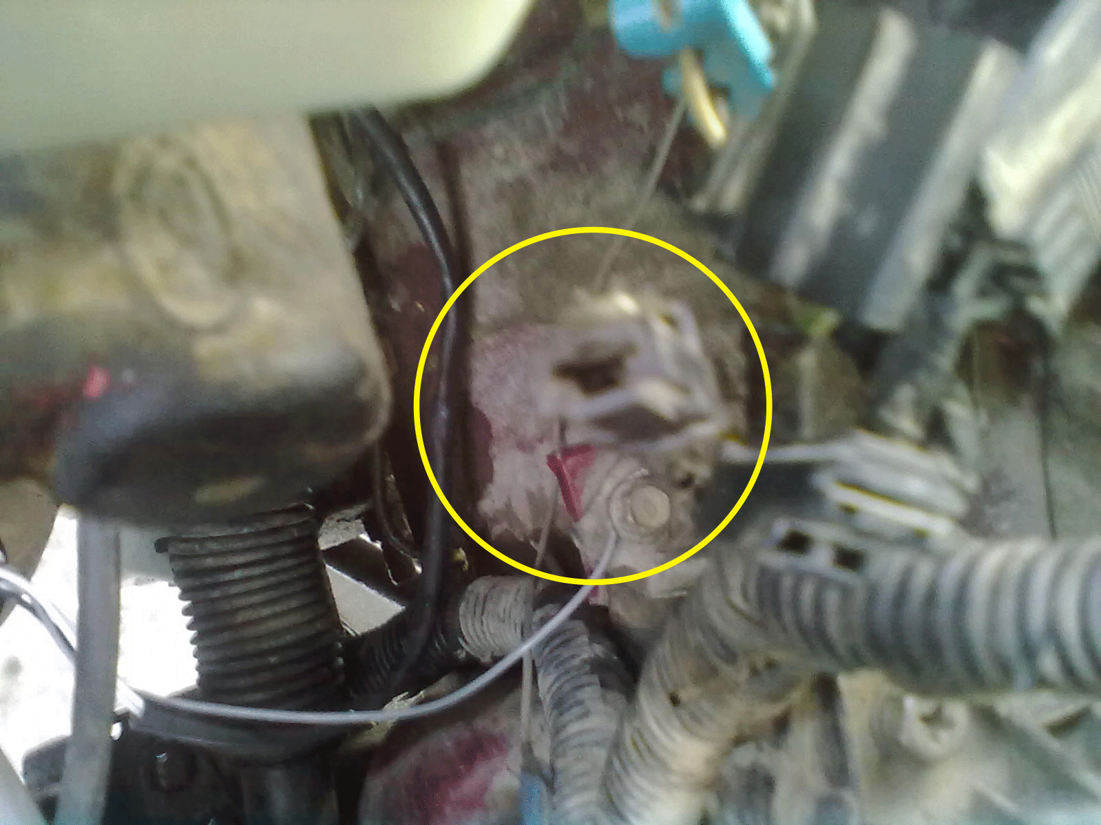

коды ошибок ЭБУ
Главное не перепутайте разъёмы, а то что-нибудь сгорит. 2 одинаковых, при включенном зажигании на одном +12, на втором около 0...вот с нулём и надо замыкать. Прикрепленное изображение

Цитата(t@r@n @ Apr 9 2013, 03:05 PM) *
здорова мужики посмотрел фото Николая но уменя таких разьёмов нет,но стаит 20кант. кил1994г8клап.
ну значит повезло тебе, проблем меньше с диагностикой
