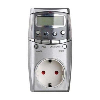

Установил такой, 2 кВт, при минус 20-25, греет за 25 минут малый круг до открытия термостата...
Прикрепленное изображение так же приобрел такой таймер, программируется четко...
а можно по подробней . Ценник. Диаметр под патрубок. И куда установлен.

Как подробнее...цена сейчас глянул 1375 руб., в комплекте все патрубки, хомуты, тройники имеются, диаметр не помню. Установлен в бампере справа, закрыт резиной, кронштейн по месту из пластин, закреплен на болты крепления бампера. Запитка идет с нижнего патрубка радиатора, а именно к раме крепится металлическая трубка г образная к ней подходит патрубок из радиатора, а от нее в блок, вот к этой трубке припаян штуцер (с него запитка). Выход с котла идет на печку(подача в печку шланг) через тройник (в комплекте).
На улице показывает минус 31, ради эксперимента сейчас сходил включил котел, меньше 30 минут открытие термостата, башка вся горячая...котел отключился сам...
А вот если бы по подробнее про установку. Куда врезал как да чего были бы признательны 32a.gif
