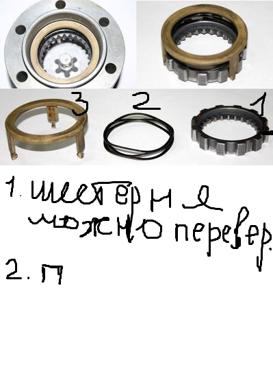

Я по другому заблокировал автоматы. На дно не ложил пластиковой шайбы, вот шестерню металлическую которая соединяет корпус хаба можно поставить в двух положениях в одном из которых она цепляется краем за шестерню бочонок и начинает проскакивать. И сверху просто пружина и пластиковая шайба (с обломанными тремя усами) и стопор. И ВСЁ.Прикрепленное изображение Пружина у меня подлиньше.

у меня так же только на дне пластиковая еще, ни на что не влияет. тут дело не в хабах, ведь трещало с левой стороны только, я снял хабы и поставил левый справа и наоборот. щелчки один куй слева.
