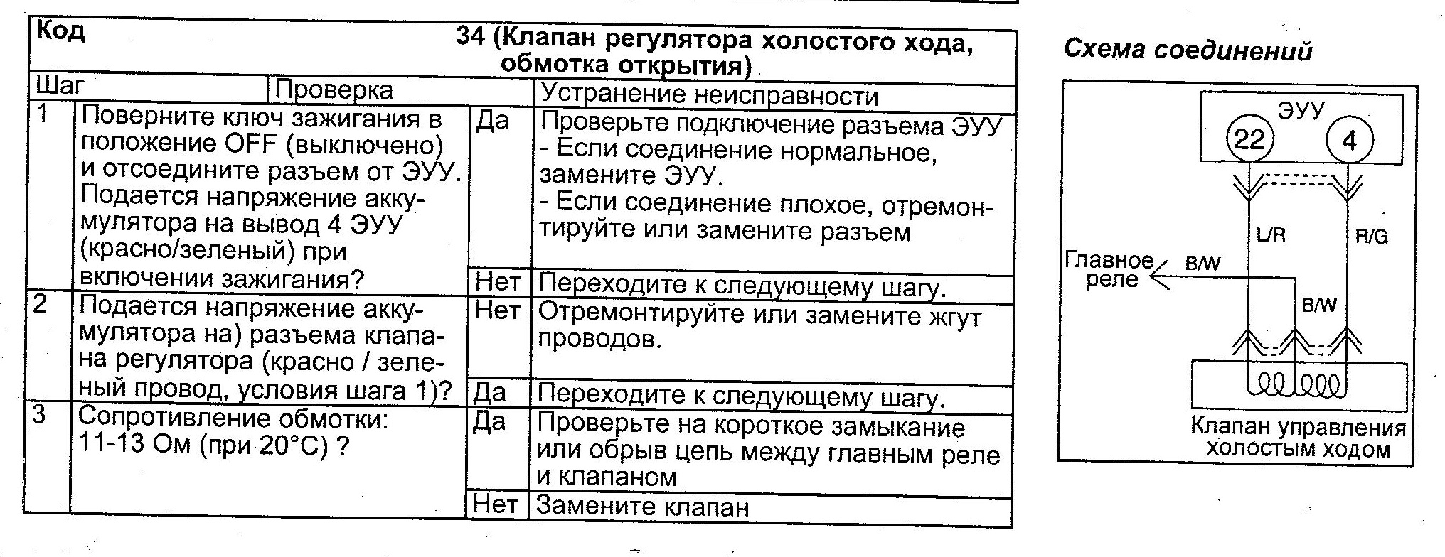

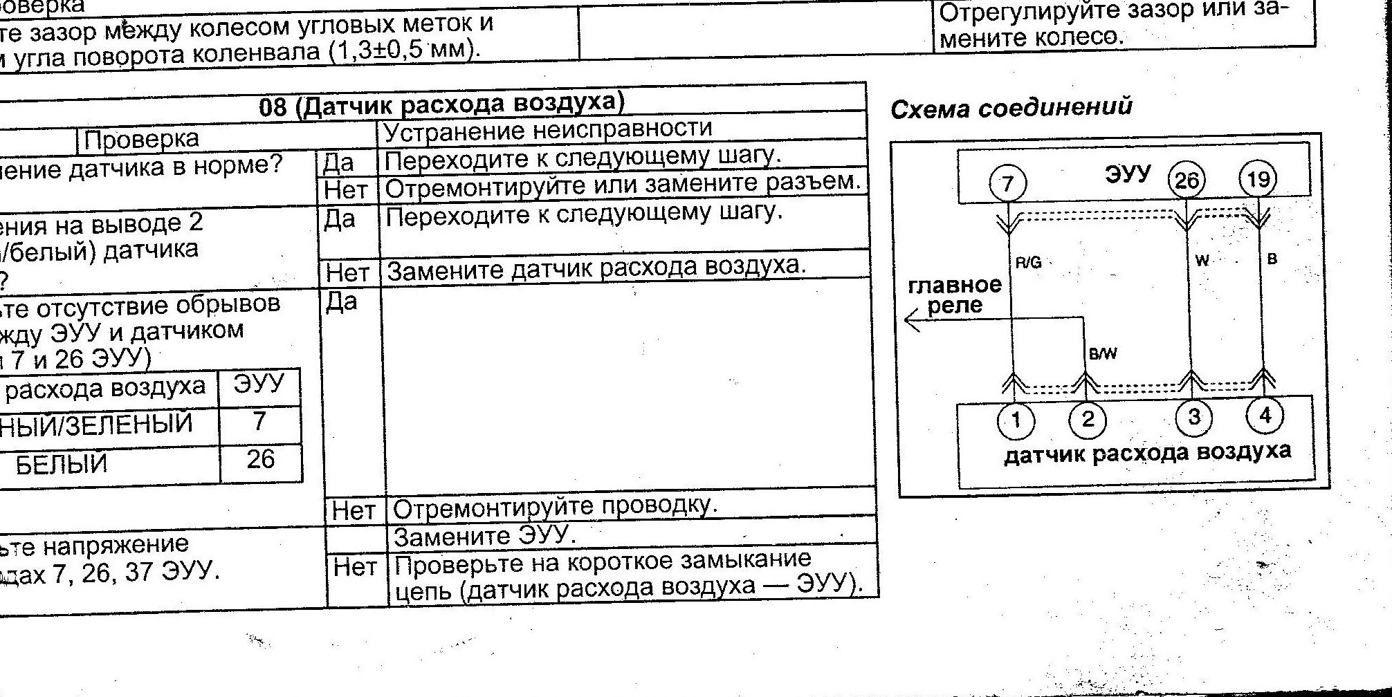

результат пока незнаю,заказал ДМРВ должен прийти посталю проверю тогда отпишусь,уменя к тебе вопрос,если ты помнишь явозился с проводами наДМРВ так вот теперь прийдёт новый чтобы неспалить как мне его подключить?вот схема вПрикрепленное изображение моей мурзилке.это правильная или нет они были подключены нетак как в книге.спасибо!!!
post Nov 11 2013, 11:10 AM
Эта картинка НЕПРАВИЛЬНАЯ!
Правильно так...

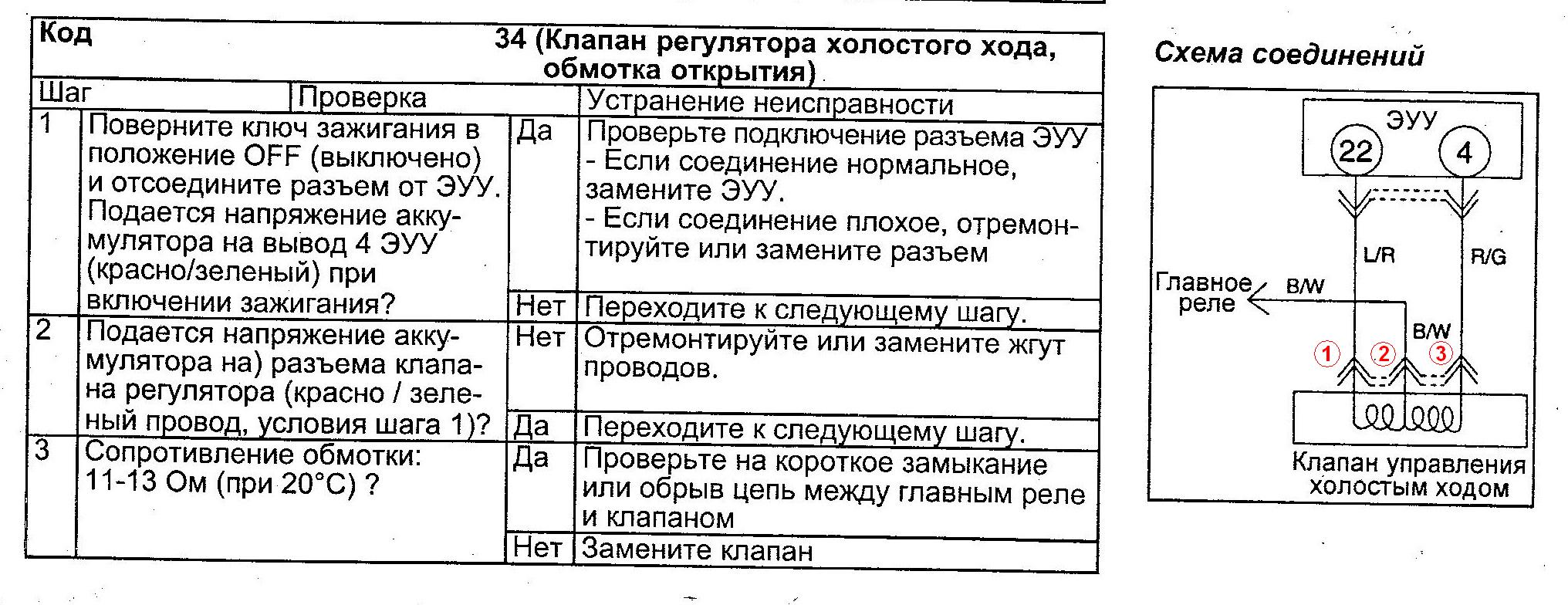

Прикрепленное изображение Вить а эта схема правильно.спасибо!!!
post Nov 11 2013, 12:45 PM
Правильно!
