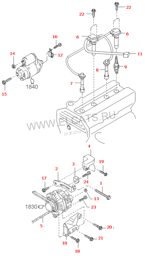

Цитата(Просто_Человек @ May 22 2014, 02:07 PM) *
У меня разъемы на катушки все рассохлись и обламались, одна катушка у меня щас ездиет с воткнутыми на прямую туда проводами на соплях sad.gif сижу и думаю как восстанавливать?
27310 2Y052 - кусок проводки от основной косы до катушек, с разъемами. Этот номер на рестайл 2002г.в.
Поз. 11
Поз. 11
у меня до рестайл, мест соединений жгута не увидел при смене кузова, чтобы можно было поменять целеком на новый...
0K013 18 052 - на дорестайл... Разъем должен быть на жгуте, возможно его не заметили...
