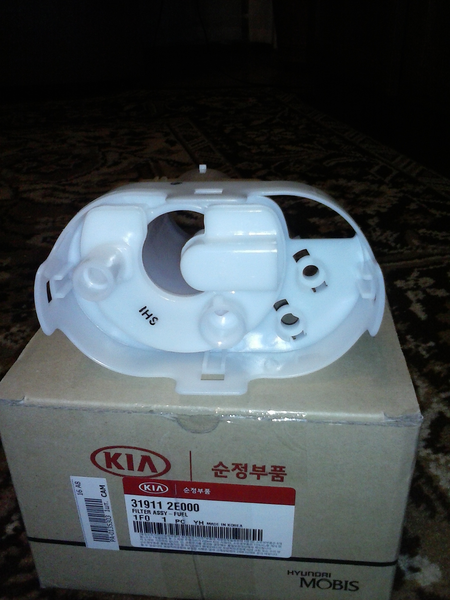

фото того фильтра который я купил эксисте по каталожному номеру 31911-2E000, именно на мое авто, Kia Sportage -2 (КМ), АКПП, 2.0 4WD, 2009г (бензин)

у страха глаза велики. поменял зловещий фильтр не спеша за 1 час, главное не суетиться и все получится даже у дилетанта!
(Р.S.) а фильтр был реально грязный
