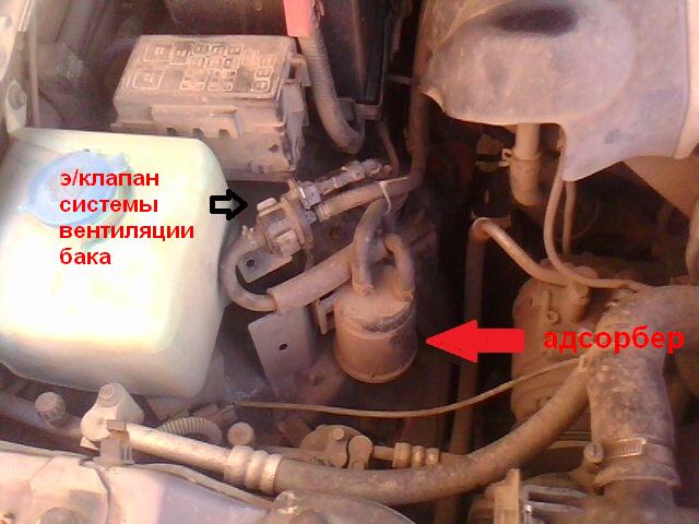

Sgt. Owl
post Jan 15 2014, 12:41 PM
Сообщений: 89
Регистрация: 14-May 13
Пользователь №: 12,005
Поучавствую, как и обещал.
Итак, картынки по подсосам в системе улавливания паров, нагло скопированы из соседней темы, да простят меня камрады.
Прикрепленное изображение если при заведенном движке электомагнитный клапан все время открыт и сосёт воздух - необходимо перекрыть шланг, идущий от абсобера на электромагнитный клапан и далее во впускной коллектор. Ошибок при перекрытии шланга после клапана не возникает - проверено на практике.
