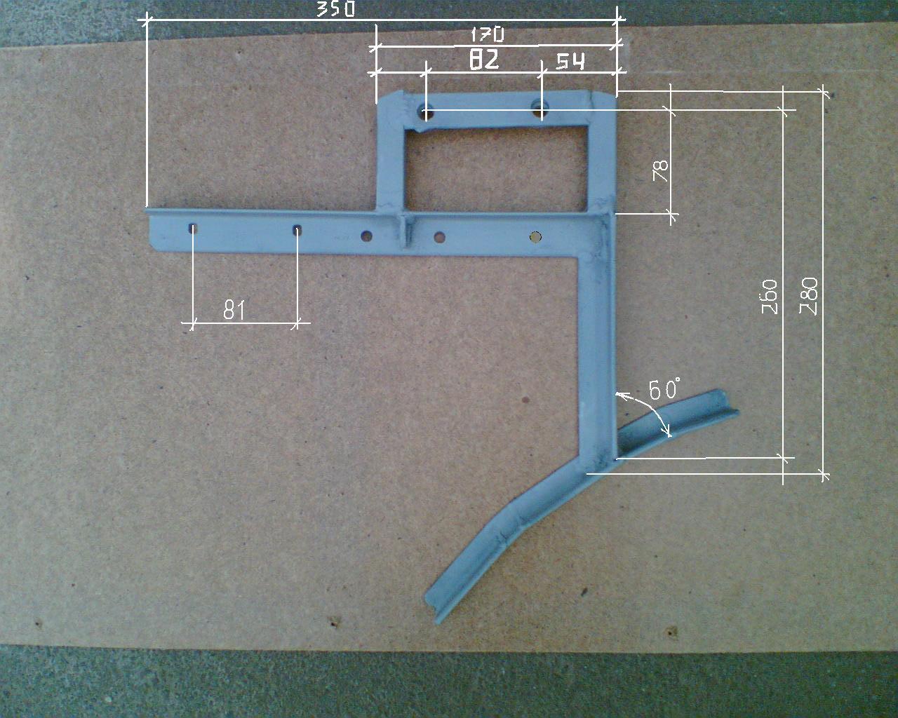

Большое спасибо Олегу (woodgoblin ) за изготовление конструкции для крепежа запаски.
Нашел время заварить гайки для шпилек, осталось инсталировать это чудо в машину.

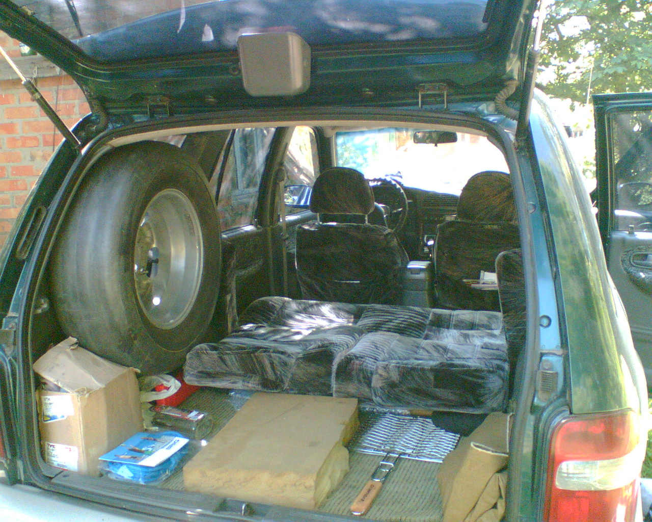

Спасибо за за идею крепления запаски! Воплотил идею в жизнь.
Все так же ищу крышку.
tula.leha
post May 31 2014, 03:11 PM
Сообщений: 167
Регистрация: 6-November 13
Из: Тул.обл г.Алексин
Пользователь №: 12,596
Теперь чехол надо. А почему не на правую сторону сделал? Левую ведь чаще осматривать приходится. или мертвой зоны не стало больше? А вся конструкция (из уголков свареная), прячется под пластиковой обшивкой? Жаль не сфотал куда там чего, когда без обшивки было sad.gif А размер 235\75 влезет?

Собрался в поход. Да, багажник "гранда" это вещь.
