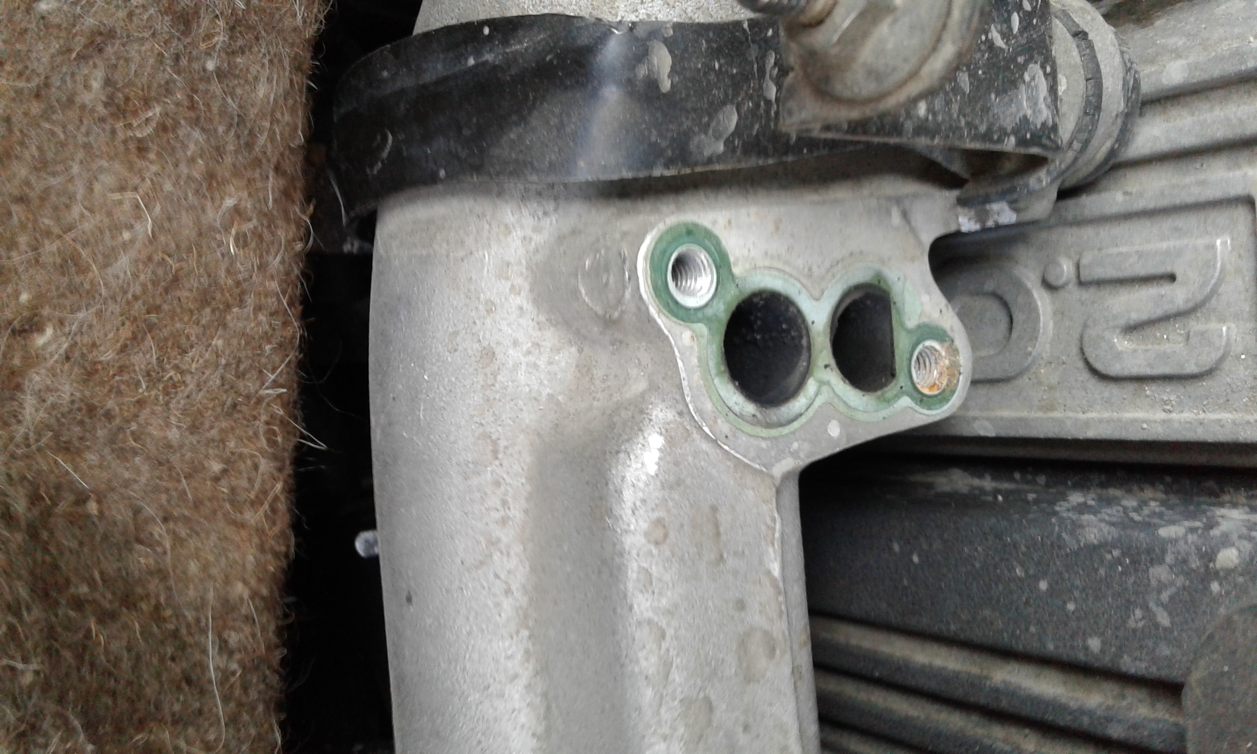

Хорошо,,-завтра попробую проверить -этот датчик-двух контактный..
сейчас снял,, регулятор холостого хода почистил его,,
завтра .у нас с утра будет прохладно до - 20 dumai.gif проверим..С УТРА...как двигатель запустится.
