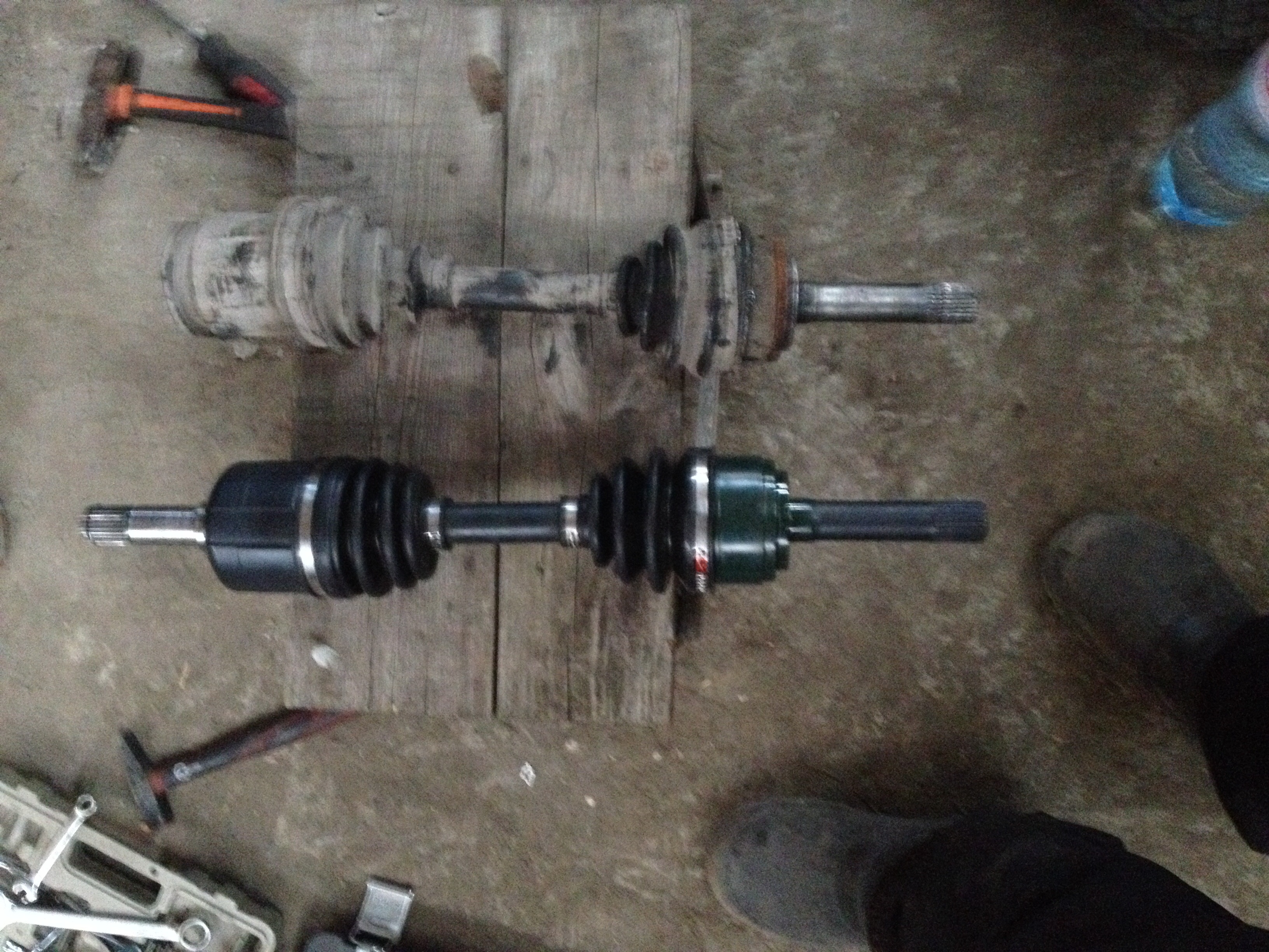

Видимо я не совсем понимаю что такое дорестайл. В общем заказал получил полуось в сборе. Привез домой, снял свою и расстроился. Полуось то не та, ниже фотка. Заказывал по вин коду из польши.
В общем следов от игольчастого подшипника обнаружено небыло, хотя нет, осталась внутренняя обойма.
Полуось вернул, и решил привести в порядок свою. Я так понимаю что вырывало стопорняк потому что небыло подшипника и часть сальников была вмята в посадочные места.
Сегодня выточил и запресовал латунную втулку. Все вычистил поменял пыльники на полуоси. вставил полуось на место да еще и с купленной упорной шайбой с дырочками. Оказалось что до выямки стопорного кольца еще есть место под шайбу 2 мм.
Завтра даст бог получу сальники ступицы и шруса и буду собирать.

На фото тот что новый,это правый привод в сборе,меняешь внутреннюю гранату и ставишь на левую сторону.
Да можно и так, дело в том что мой внутренний шрус болтается на шлицах так что шкурка вычинки не стоит. В целом моя полуось нормальная нету ни шума ни хруста. единственная проблемма была то что вырывало стопорное кольцо. Но сейчас я помоему вижу проблемму. Устраню все люфты поставлю на место подточу канавку под стопорняк и посиотрю. В воскресенье выеду в поля.
