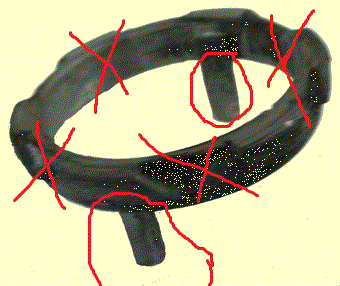

Во время замены Хабов -автоматов на ручки Амиса обнаружил что от шайбы с 2-мя усами остались только усы в прорезях ступичной гайки.Пока так и оставил, но возник вопрос можно ли так ездить-ведь самой то шайбы уже нет, а следовательно расстояние до стопорного кольца увеличилось. Чем можно заменить данную деталь или как приобрести-ведь это часть ответки ,а покупать ответку вроде нет смысла.Крестиками отметил ту часть что утеряна, а в кружке-остатки что остались в прорезях гайки.
Спасибо за помошь!

при замене автомата на ручки ответка автомата подлежит замене на круглую гайку со стопорной шайбой (фиксирует гайку двумя винтами)

Добавлю к написанному 609:
Новые ступичные гайки, которые нужно покупать - 0K011 33 196 - 200 руб.
И стопорные шайбы этих гаек - 0K011 33 195 - 30 руб.
Стопорная шайба фиксируется к гайке двумя простыми винтами, на фотографии 609 их видно. Размер этих винтов не помню, диаметр 4 или 5 длина около 10 мм. Когда возьмёте шайбы и гайки, тогда и подберёте на них винты.
