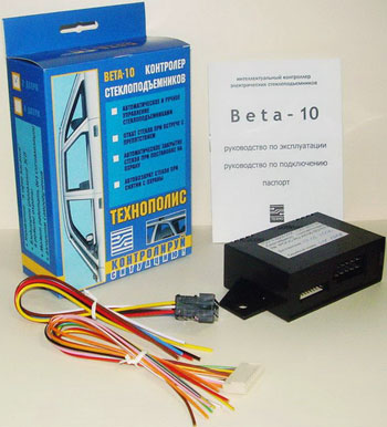

молодец
себе хочу сделать на таком
http://auto-sellers.ru/product_info.php?products_id=8596

Цитата(vek @ Apr 2 2016, 10:13 AM) *
молодец
У меня в сигналке все это заложено
